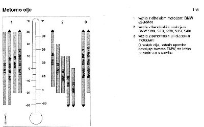

bet beziurint bmw user manuali, radau, kad benzininiams nera irasyta, kad tinka 5w40...

prasau, stai cia... cia is vartotojo vadovo E39
tepalas.JPG [ 39.37 KiB | Peržiūrėta 5985 kartus(ų) ]

Nieko tai nesako. 5w40 yra ant tiek universalus tepalas, kad jis tinka ir jau pagyvenusiems automobiliams, nekalbant jau apie naujesnius. Reikia dar atsizvelgti i toki dalyka, kaip klimatines salygos. Lietuvai pats tas yra naudoti 5w40 istisus metus. Be to, begant laikui keiciasi ir patys standartai, kaip pvz jei pagal anuos laikus (tuometinius standartus) i E34 reikedavo pilti 20w50, tai dabar faktiskai visi pila 5w40 arba 10w40. Tai lemia ir siuolaikiniu katalogu nustatyti standartai ir alyvos pasiula. Be to, rask tu dabar prekyboje toki tepala kaip 10w30 arba 20w50 ir pan.
