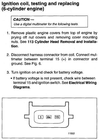

Kažkada rašei apie babinų tikrinimą ar geros.
Buvo įdėtas paveiksliukas:
Ar aš teisingai supratau, kad ant fiškių kurios jungiasi į babinas tarp 15(+) ir žemės turi būt tiek voltų kiek yra pas akumuliatorių, ~12,5?
Pas mane problema, kad žiauriai muša skaityk per visas babinas i korpusą, mėginau keitinėt babinas, pypkes vistiek tas pats.
Šiandien atradau, kad ant visų fiškių ateinančių į babinas, neužvedus variklio kai raktas stovi pasuktas ant masės yra 10,75-10,78 volto, nors visur kitur akumuliatoriaus (+) ir žemė (-) rodo normaliai apie 12,5.
Naujausia teorija, kad pramuštas laidas kuris ateina ant babinų.
Laukiu komentarų, dėkui už dėmesį.

Tai vat man irig keista, kad tie laidai galėtų būt pramušti, jei būtų tai koks vienas būtų, o dabar pas visus vienodas voltažas ateina. Reiškia kažkur pramušta/gliučina nuo ten kur jie ateina (kaip supratau iš kompo relės), reikia atsekt kur jų pradžia ir patikrint kas ten darosi.
Dėl voltų ant jungčių neužvedus variklio pažiūrėk paveiksliuką, dėl to ir įdėjau, kad ten parašyta, kad reikia tikrint su mase neužvedant. Tik įdomiai išsireikšta "if battery volatage is not present then.." čia reik suprast, kad išvis jei nėra įtampos ant kištukų, pas mane yra bet mažesnė pora voltų nei yra ant akumo.

na kitur zodzio "battery" nepriraso prie voltage. jei vartyt taip, tada turi voltazas buti kaip ir akumo. siandien prie testerio neprieisiu, bet va gal rytoj, ar poryt, tada paziuret pas save galeciau palyginimui.
kad ir kaip bebutu, atrodo, jei ir ne akumo voltazas turi buti, tai bent 12V, o ne 10-11.
jo, elektrike i babinas per kompo rele kompas paduoda.
jei turi atsargine rele, ar pas ka nors gali pasiskolinti, ismegink :) sviesu rele tokia pat yra.
