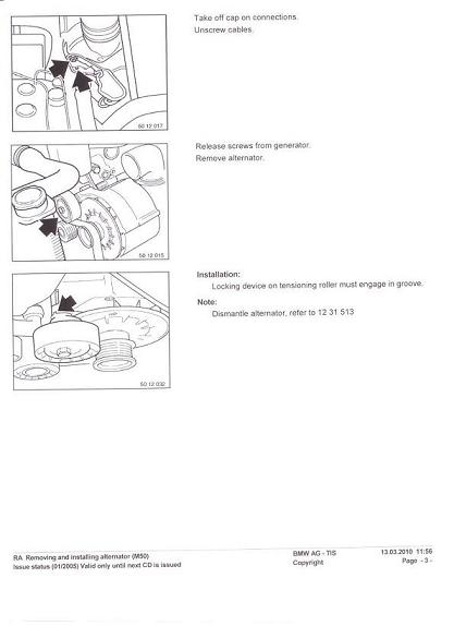

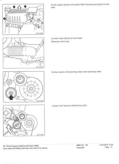

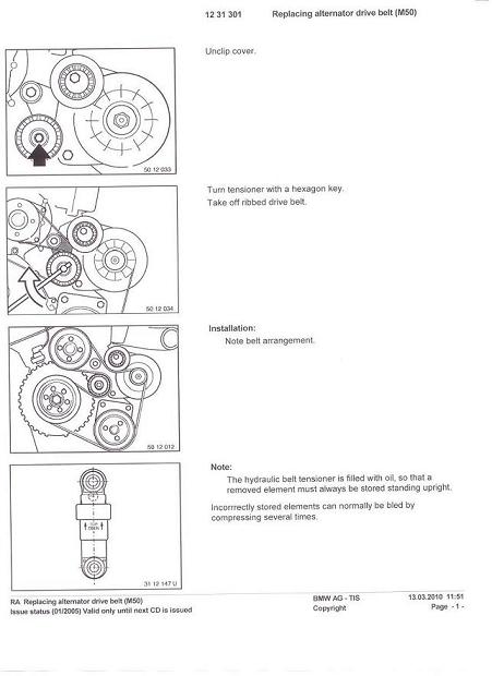

Galbūt kažkam pravers :
Picture1.jpg [ 34.54 KiB | Peržiūrėta 12218 kartus(ų) ]
Picture2.jpg [ 28.36 KiB | Peržiūrėta 12134 kartus(ų) ]
Picture3.jpg [ 28.04 KiB | Peržiūrėta 12116 kartus(ų) ]

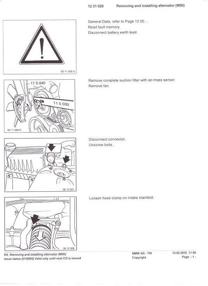

Dar :
Picture4.jpg [ 23.38 KiB | Peržiūrėta 12141 kartus(ų) ]
