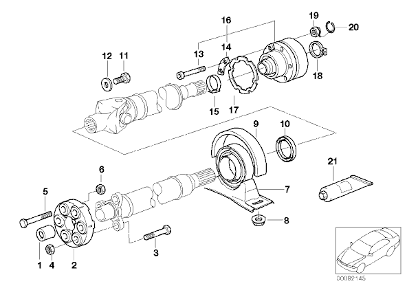

O ar kardano kryzme yra keiciama? Ja sunku pakeisti?
logiškai mastant - ji turi būt presuojama.
t.y gali būt keičiama, bet manau geriau kardana pasikeisti už centus .

na va E39 530d mechanine deze 142kw
kryzme yra po 12 ir 11 dalim ,tai nerodo ,kad ji yra keiciama
nebent cia cinksi sita galine granata? ji yra kaip kryzme -tik patobulinta 16 detale
(jei norit ,kad geriau matytus paveiksliukas paspauskite ant jo)
kardanas.png [ 12.81 KiB | Peržiūrėta 8435 kartus(ų) ]
