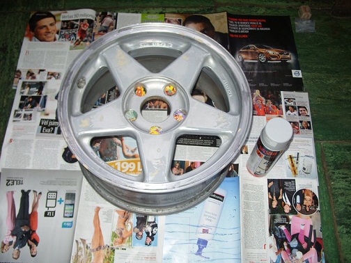

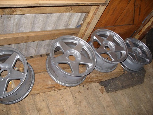

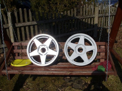

Praeitai žiemai baigiantis nusidažiau savo ratlankius. Tai dariau pirma karta, ir niekas kitas rankų prie ju nekišo, tk žiurejau į pavyzdžius ir informaciją internete :) dažiau su balionėliu :) Viskas kainavo apie / 80 lt. ir kolkas dar ratai blizga (kai nuolaunu asku, ned dabar tokie jau orai :D ), o dažai nesilupa . Kaip pirmas toks mano darbas tai labai patenkintas esu :) Gal kam idomu bus .

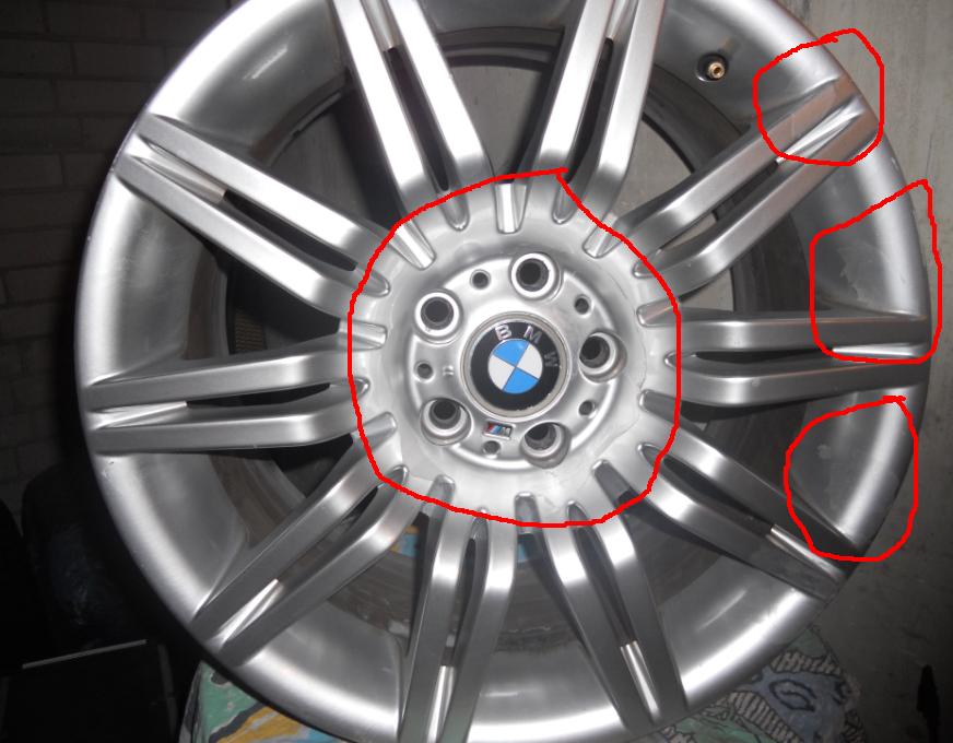

Prikelsiu tema. Va turiu tokia beda- ratai buvo dazyti ir nuo vieno vietom atsilupo lakas ir ziurint realiai stipriai krenta i akis. Kas esat daze ar galit patart- imanoma visa tai graziai uzglaistyt ar visgi nusiteikt dazyt visa ratlanki? siaip viso dazyt nenoreciau nes po to vistiek spalva nuo kitu truputi skirsis.

Su švelniu švitriniu popierium (1000 -1500) nušveiks tas vietas. Įpač ten kur skirasi lakas su dažais (tuos kačiukus). Tada užpūsk lako ir vsio

Galima ir ratlankiams daryti perejimus ir t.t. Nesenai daziau chrominio rato kanciuka su metaliku ir nesimato ,kad kitokio tipo dazai .O kad spalva skiriasi vistiek neiziuresi ,nebent pasidejus ratus ant stalo ir ieskosi prie ko prisikabinti.SU tais paciais dazais gali dazydamas pakeisti dazu spalvos tona ,spalva priklauso nuo dazymo spaudimo ir t.t. jei dazai su "puske" .
O siuo atveju sutrini su svitriniu ,uzgruntuoji ,paruosi dazymui ir nuputi....
O svitrinio grubumas priklauso nuo dazu tipo ,jei nori ,kad butu idealus ratai dazant chromu ,grunto sveitimas yra uzbaigiamas 3000 popierium .........
