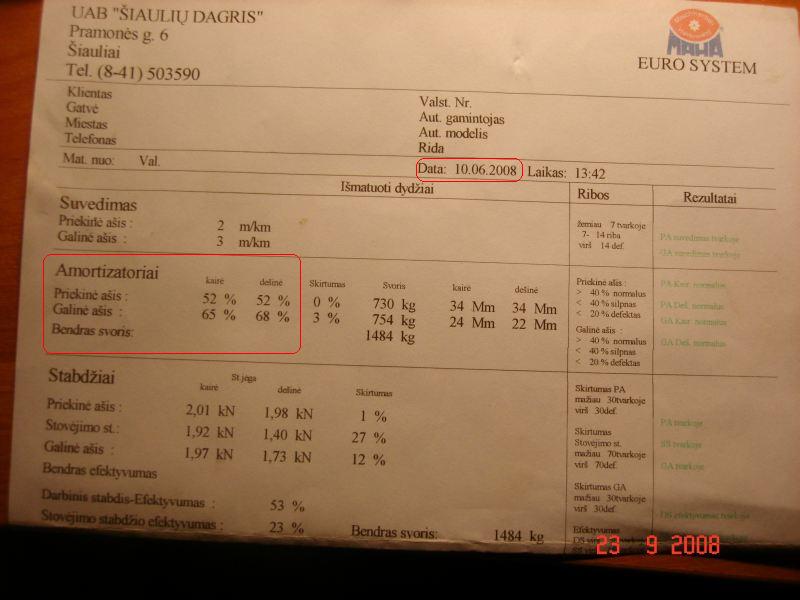

Tais stendais pasitiketi negalima, kazhkur priesh 3-4men. servise tikrino amortikus ir dabar priesh kelias dienas dar karta patikrino tuos pachius, dabartiniai rezultatai: galas apie 78% priekis apie 65%, ankstesniu rezultatu nepamenu, bet buvo ryshkiai mazhesni nei dabar, nesueina galai kazhkaip :roll:
Ryt imesiu tixlesnius duomenys, nes tuos lapus su info palikau mashinoj!
Ir shiaip servise minejo, kad norint normaliai patikrinti amortizatorius juos reikia ishimti :roll:
Imetu rezultatus:
Atkreipkit demesi i data ir i amortizatoriaus stovi #-o
Dagris.JPG [ 50.16 KiB | Peržiūrėta 10942 kartus(ų) ]
Kemi.JPG [ 49.78 KiB | Peržiūrėta 10926 kartus(ų) ]

Kiek suprantu tikrinai kitame servise, tai gali delto skirtis. Beto, jei padangose skiriasi slegis, tai irgi itakoja amortizatoriu diagnostikos parodymus. Beto, kaip matau ir stabdziai skiriasi nemazai ;)

Ginchius - ribas paziurek, viskas ok ten pas tave :)
Dabar tik atkreipiau demesi i tas ribas kai pasakei #-o. Tu teisus, viskas ten gerai, vis per ta ishsiblashkyma, pazhiurejau tik i amortizatoriu stipruma, o kad ribos skiriasi..... ](*,)
