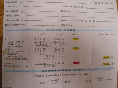

Pasitikrinau stabdzius ant stendo, nes stabdant nuo didelio greicio jauciasi nestiprus musimas per vaira. Tikiuosi matosi nuotraukoje skaiciai. Tas tikrintojas kazkoks lopas, mazdaug sako, kad nera ten didelis nukrypimas ir tipo jeigu nori keist priekinius stabdziu diskus, jeigu nenori nekeisk... jei nekeisi, gal pakenks vaziuoklei, o gal ir nepakenks...
Kas daugiau apie tai nusimanote, gal galite pakomentuoti rezultatus. Ar del tu priekiniu disku Ovality, gali drebinti vaira ir ar tai yra didelis nukrypimas nuo normos? Ir tarkim, jeigu nekeisciau tu disku, kad pribaigti esamas kaladeles, ar neissimus vairo traukes ar dar kazkas pakaboje? Kaip patartumete, visgi keisti iskart stabdziu diskus ar dar galiu su tokiais pavazineti, kol kalades reikes keisti. Jeigu tik del to drebejimo, tai dzin, nera ten tragedijos, o mieste tokio greicio net nepasiekiu, kad stabdant mustu, svarbu, kad kamnors kitam nepakenktu. Ir kur galima butu rasti duomenis, kokia jega turi stabdyti tarkim naujo E46 330ci stabdziai, nes tie 2.75kN tai man nieko nesako ar cia apskritai gerai stabdo ar nelabai? dekui uz info

Kai aš ėjau TA po auto nusipirkimo, tai priekis mano stabdė kažkas ~2,6-2,8kN. Priemėjas sakė, kad čia lediniai stabdžiai. Pakabai nežymus drebėjimas vargu ar atsilieps, nebent jau vairo nulaikyti nebegali. Pakabai yra peilis duobė stabdymo metu, o ne nežymus krypties keitimasis stabdymo metu.
zoom rašė:
Kokia jega turi stabdyti tarkim naujo E46 330ci stabdziai, nes tie 2.75kN tai man nieko nesako ar cia apskritai gerai stabdo ar nelabai? dekui uz info
Pas mane priekiniai ratai 3.73kn ir 3,42kn, o galiniai 2,94kn ir 2,85kn, o ant vokisko tech. apziuros talono, tai parasyta, kad priekiniai stabdziai po 4,5 kn 2005m buvo :shock:
Tai tu nelygink E36 su E39. :wink:
