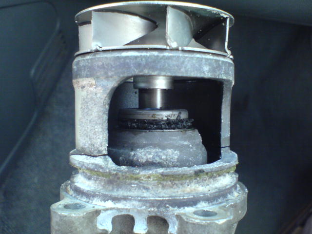

stai kokia pompa radom....
pompa 2.JPG [ 45.07 KiB | Peržiūrėta 6605 kartus(ų) ]
pompa 1.JPG [ 36.02 KiB | Peržiūrėta 6604 kartus(ų) ]

tai jai kaip ir viskas gerai, o ten tas atitrukt galejo ir isimant, o kad ir buvo trukes vis tiek jos sparnuote gera ir ji veike
