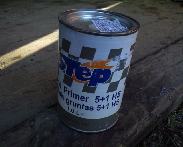

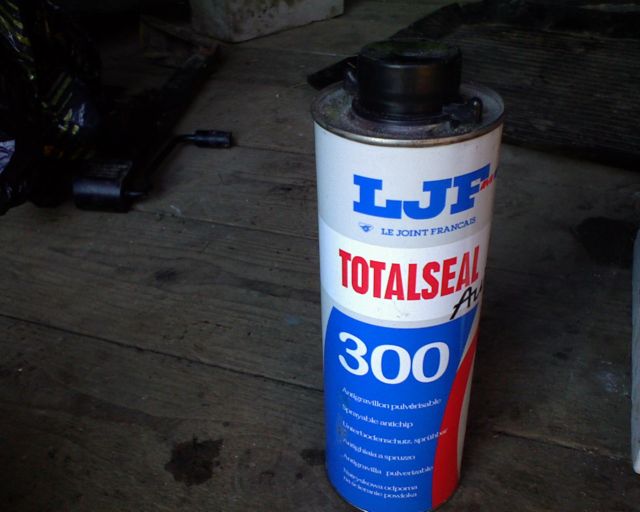

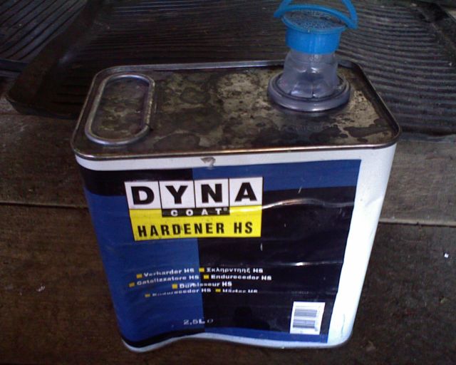

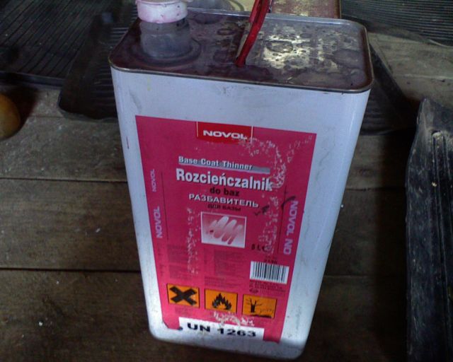

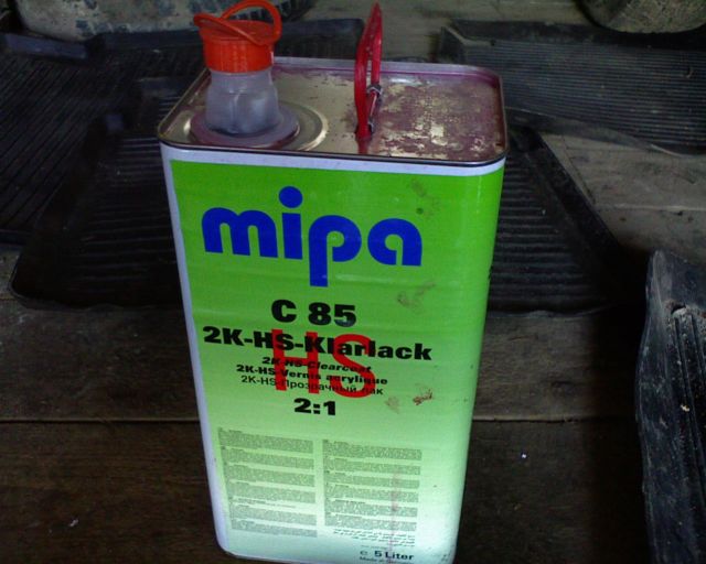

ivertinkit gerai padariau kad sias priemones isigijau?
dazai juodi.
DSC00075.jpg [ 52.87 KiB | Peržiūrėta 7875 kartus(ų) ]
DSC00078.JPG [ 53.37 KiB | Peržiūrėta 7886 kartus(ų) ]
DSC00080.JPG [ 55.31 KiB | Peržiūrėta 7879 kartus(ų) ]

na mano manymu tai mipa maedziagos pigios tai tikrai ir nekokybiskos .is medizagu kurias tu nusipirkai tai geras tik galaistas .o gruntas 5.1 tai tikrai nelabai gerai mano manymu jai darai masina sau tai nors netaupyk ant medziagu ir kokybe zimei pasikeis :D

irdar oka cia ta banke mobihel tai cia tavo dazai ??????

na nemanau kad su tokias dazais dazo profisionalai masinas kaskas jau tau konkrecei pritrine manyciau :lol: kaikuriu medziagu kuriu tu imetei foto pavadinimus net pirma karta girdziu ir esu susidures su nemazai medziagu ir nepirmus metus dirbu su dazymu .ir tirai zinau kokiso medzagos geros o kokios blogos ir su kokiom dirba profisionalai .ir kaip supratau kad tavo dazai ira akrilas ane :?:

galines arkas prie sonu klijavau nuvales skiedikliu silikonu.kol dziuvo biskeli pradejau dazymo paruosimui.sveiciau vietomis spakliavau kur ilinkimu radau. naudojau glaista su stiklo pluostu tiesa pirkau senukuose ten gal 7lt uz ta maza indeli bet efektas man labai patiko. nes jis labai greitai dziusta ir labai gerai sukimba su metalu. ant virsaus dejau glaista finish. tas man kazkoks jau nekoks....
uzsiknisau belygindamas finish glaista kad nebutu jauciamas ranka perbraukiant. kaip cia daryt ?
ar taip ir palikt poto gruntu palygint kelis sluoksnius vis nupurkst numust nupurkst numust ar dar bandyt stengtis islygint(lyginimui naudoju svitra P800).
ir dar klausimelis kaip su tuo gruntu uz 10lt ar jis tinkamas apdazymui is bedos ar tik siaip papust biskeli kad neaprudetu tuom kart o veliau nulupt ji?
