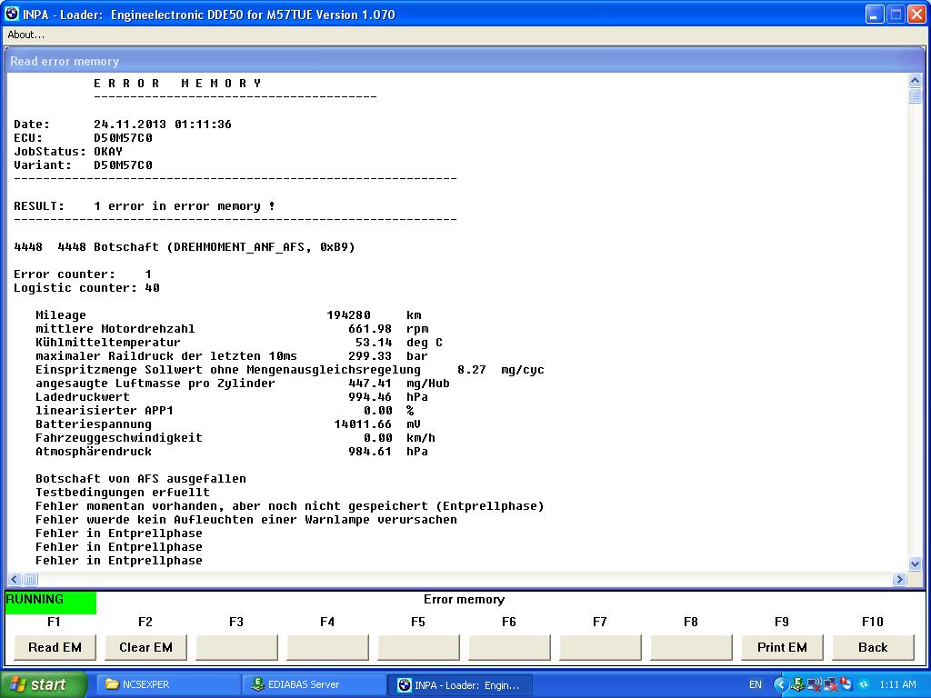

gal zinote ka galetu reiksti si klaida?
Dega aktyvaus vairo lempute. Nei per jokia programa prie aktyvaus vairo bloko negalima prisijungti. Itampa i bloka ateina.
Klai.JPG [ 108.11 KiB | Peržiūrėta 9695 kartus(ų) ]

sita klaida ir reiskia kad dde negauna reikaimo signalo is aktyvaus vairo bloko.
StandartinėParašytas: 27 Lap 2013, 15:42
2012.10.16
69
gerb.myself
Arunas B rašė:
Ok, dekui.
Problemos sprendimas, greiciausiai keiciamas blokas?
StandartinėParašytas: 27 Lap 2013, 15:44
8332
Nebutinai bet diagnozavimo pagreitinimas butu kita bloka ikisti laikinai bent jau.
