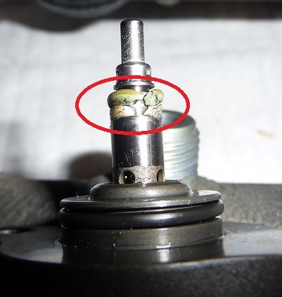

E[39] 530d 2001m auksto slegio siurblio voztuvo manzetuku yra kur pirkt???

kiesha rašė:
jei netinka Wurth, kur jie kainuoja centus, tai autura ar skuba ar siaip kas remontoja kuro aparatura turetu tureti, tik su tuo plastmasiniu turetu but beda, nes vargu ar jis keiciamas, bet pakeitus gumini, masina turetu vaziuoti

kiesha rašė:
Neremontuojamas šitas mazgas. Poliamidinis žiedas skirtas tam, kad spaudimas neišspaustų o-ringo, poliamidinis žiedas montuojamas tik gamykloje, naujo negausi ir neįdėsi. Be žiedo tau o-ringas atlaikys kokius tris užvedimus.

Einoras R. rašė:
Taip, Einoras, supratau kai atidziau apziurejau, norejau "uzsizapasinti" ateiciai ar draugams kada pagelbeti, man auto "uzluzo" 10km nuo namu, o jeigu 200km ir daugiau???? Evakatorius ar kardano nuemimas ir buksyravimas daug daugiau kainuotu, o cia pasipylei ant vietos, ikisai ir negesindamas nuvaziuosi kur reiks.

krasta perka is adbaltic :) tai pagrindinis tiekejes yra ADbaltic
