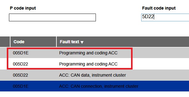

StandartinėParašytas: 18 Bal 2016, 19:52
ACC.jpg [ 39.5 KiB | Peržiūrėta 8954 kartus(ų) ]

kiesha rašė:
Čia kaip ir reikštų, jog kodavimas blogas?

Šiandien nuskaičius auto su DIS gavau tokį pasiųlymą, tikrinti skydelį, tačiau pakeitus į analogišką simptomai ir problema buvo ta pati.
