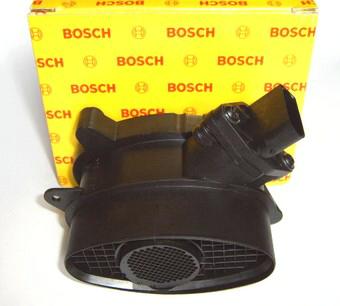

labai paprasta nuimkit oro šlangą nuo matuoklės ir pažiūrėkit, matosi, tik jis ne iš plieno o iš plastmasės. kaip atrodo tai va:
Failo aprašymas: čia gal 4 litrų variklio ir ji net neapvali, bet prinsipas toks...

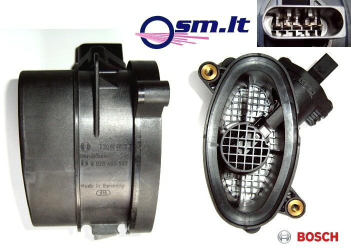

Nelabai supratau taves, ka cia su siuo paveiksliuku rodai. Paveiksl. yra OSM (oro srauto matuokle), o as apie OSD snekejau, tai ka jus siulot idet ir pan.
Osd dedasi į oro srauto matuoklę. Naujo tipo matuoklėse jis jau yra gamyklinis(ir tai yra paveiksliuke), aišku jis nesivadina OSD,(Gamintojas - BOSCH, Vokietija, originalas! ( Made in Germany! ). Naujas aukščiausios kokybės oro srauto matuoklis dyzeliniams BMW 318d, 318td, 320d, 320td, 330d, 330xd, 520d, 525d, 530d, 730d, automobiliams, kurių išmet.dujų norma yra EURO3 (D3). Labai čia turėtų būti aišku.
Failo aprašymas: ar tai ką yra tai kas pas jus automobiliuose?
