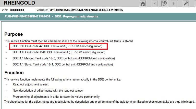

Sveiki, reik pagalbos! E46 320d m47 nesikuria. Per inpa pajungus ismete viena klaidą (pridesiu foto) Steuergerät DDE EEPROM und Konfiguration. Gal kas susidūrę ? https://www.part.lt/img/5cbb5ca0fb349a4 ... 7d6532.JPG

Reikia perrasyti visas korekcijas EEPROMe (DDE 4.0 kai mete sia klaida, vedesi normaliai, gal "bezaisdamas" numusei EWS sinchra??)
eeprom.jpg [ 59.47 KiB | Peržiūrėta 17344 kartus(ų) ]
viskas vyksta gan greitai...

Buciau labai dekingas jei paaiskintum ka tame video daro? nes rusiskai nekazka suprantu...
O be to, idomiausiai tai, kad butent nieko pries tai ''nezaidziau''. Tai nezinau kaip ir kas galejo nusimust
StandartinėParašytas: 24 Bal 2018, 20:12
Tai virsuje angliskai skaityk arba kazkas panasaus lt
1. kuro kiekio nuokrypio korekcija
2. kuro kiekio ipurskiamo vedant korekcija
3. purkstuku korekcijos
(bet cia DDE 4.0, o ka darys DDE3.0 nezinau, gali skirtis, ten ne comon railas)

O tame video rusiskai parasyta tai kas ten per programa naudojama? arba isvis su kokia programa atstatyt tuos nustatymus???? Su inpa neis turbut?

StandartinėParašytas: 26 Bal 2018, 08:59
Robertinis rašė:
Negi nieks nezino?
O tai su regejimu negerai??? virsutiniame scryne aiskiai didelem raidem kaireje virsuje : Rheingold
galima ir su ISTA, DIS, Autocom, Delphi......
