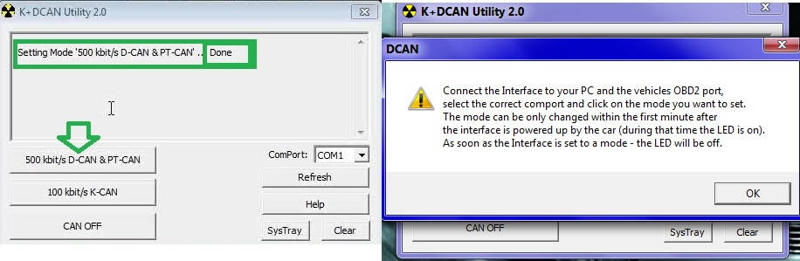

Sveiki, vargstu su irasynu inpos , nekaip nesijungia prie automobilio , uzsidega raudona lempute poto raso program will be stoped, itakos turi kad ant windows 10 irasyta programa ? laidas k+dcan , bandau prisijungt prie e90 2009m.
StandartinėParašytas: 05 Bal 2018, 18:18
Matyt papuole kabeliukas, kuris pats nepersijungia ant DCAN, reikia naudot programke perjungimui

ant kabeliuko yra jungiklis ijungti DCAN , naudojau ta programke , rase done , bet vistiek nesijungia prie automobilio

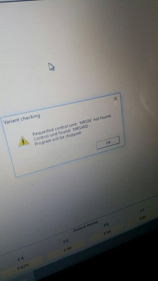

Sveiki.
Turiu problemą, inpa veikia gerai, bet negaliu ant E83 ieiti i airbag bloką, i kitus blokus eina, viskas ok. meta stai ka.
Bandžiau perrvardinti , nepadėjo , gal kas turi minciu, randu dag bunten su x3 daug kam taip, bet atsakymo nieka nepateikia

Truksta sitam blokui failu.

Bet peržiūrėjus sgdat forderi šie abu failai yra...
