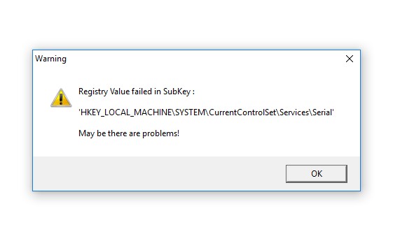

Sveiki. Paleidus Inpa gaunu tokį pranešimą:
Operacinė win10. Kaip būtų galima išspręsti problemą? Dėkui.

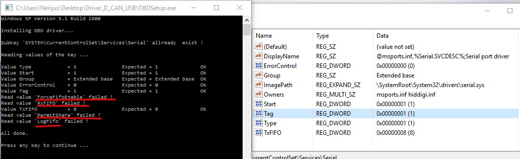

Praleidau OBD setup. Yra tam tikrų verčių neatitikimų, bet internete radau info, kad čia tipo viskas ok. Prisegu foto.
OBDsetup.jpg [ 44.09 KiB | Peržiūrėta 11511 kartus(ų) ]
StandartinėParašytas: 07 Geg 2017, 23:00
2004.04.25
1200
Tai googlej pirmas linkas su tavo pamineta problema

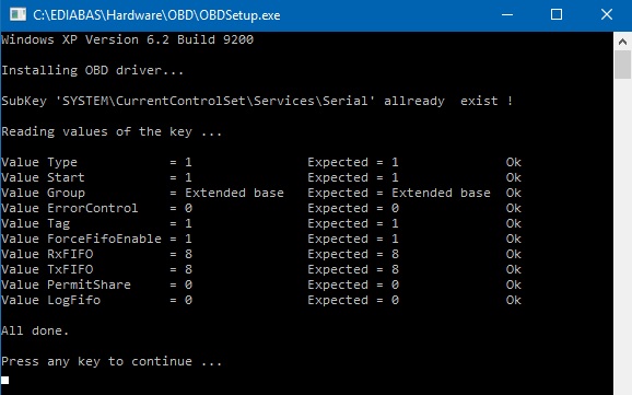

Turi but visur OK

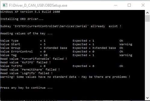

Susiradau registrą, pakoregavau, tačiau nevisus registrų failus turiu. Prisegu foto.
Isspresta, reikejo sukurti reg failus trukstamus

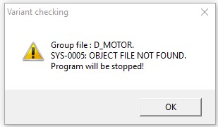

Vėl tesiu INPA projektą. Ir vėl nauja klaida:
Screenshot_1.jpg [ 11.94 KiB | Peržiūrėta 11319 kartus(ų) ]
