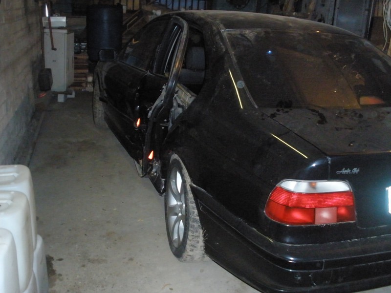

Andrelisklp rašė:
viskas yra sutvarkoma, bet viskas remiasi i saibas... pasakorius ar ne toki atveji savo akim maciau.
oho savo akim :shock: tai jau kaip ir ekspertas esi :D
tai dar kaip eksperto noreciau paklausti?
Cituoti:
kaip matosi ir galinis ratas pasuktas, tai ir traversa bus sugadinta
kaip nussprendiai kad traversas sugadintas (kaip tu vadini) nemanai kad gali but tik koke sake linkus?
Cituoti:
visas slenkstis, stoike
kaip sugalvojai kad reik keist visas slenksti ir net stoike? :shock:
Cituoti:
dasimesi saibu ir turesi sveika auto
kiek sansu kad nusipirksi nedauzyta auto?
Andrelisklp rašė:
mano nuomone nelabai verta tvarkyt, nemazai kebulo detaliu keiciasi, kaip matosi ir galinis ratas pasuktas, tai ir traversa bus sugadinta. visas slenkstis, stoike, visas galinis sparnas keiciasi, panasu varianta esu mates, po remonto padangas ede, suvedimas nepadaromas, auto tampa nestabilus turesi vaziuot i vaira isikibes.
geriau i srota ar dalim paleist. dasimesi saibu ir turesi sveika auto.
StandartinėParašytas: 13 Sau 2011, 23:41
as itarciau kad ten bus daugiau nei palenkta sake, bus manau balkio ausi nulenke, zodziu manau geriau visa balki su viskuom nupirkti i deti ir viskas, net suvedimo nereikes daryti, aisku dar amortizatoriu reik paziureti, nedauzta auto rasti yra sansu, bet ne uz pigiai, uz pigiai tik dauztos buna arba su rimtais defektais

ačiū visiem uz patarimus, ryt imesiu daugiau nuotrauku.

sanimda rašė:
norejau eksperto nuomone isgirst kuris savo akim mates :D
seip gali but kad traversa reiks keist nes jis pas E39 aliuminis ir gali but luzus ausis kokia

valiora360 rašė:
Na durys sueinab,agazine irgi uzsidaro bet yra tarpelis toj pusei kur buvo smugis. Ryt nufotografuosiu dar, cia tamsoka nuotraukuose siuose.
Ir dabar matosi (2 foto), kad tarpas atsivėręs.

D.S rašė:
i visus situos tavo klausimus vienas atsakymas, - kalbu todel taip kad man buvo analogiska situacija, lygiai tokia pati, toj pacio pusej.
o del traversos, gerai jei ausis trukus, tada pakeiti traversa ir vsio, bet sitas aliuminis gali ir palinkt, vizualiai nematysi

mano remontas buvo 3000lt uz darba plius detales, sparnas slenkstis stoike 500lt, dureles 150lt. nzn kiek dabar...

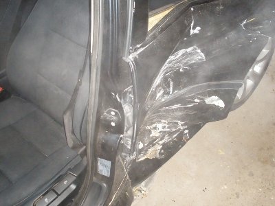

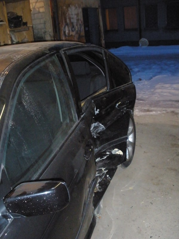

Pridedu daugiau nuotrauku.
P1140011.JPG [ 92.87 KiB | Peržiūrėta 5666 kartus(ų) ]
P1140013.JPG [ 101.87 KiB | Peržiūrėta 5681 kartus(ų) ]
P1140014.JPG [ 96.89 KiB | Peržiūrėta 5669 kartus(ų) ]
StandartinėParašytas: 14 Sau 2011, 18:47
2010.05.27
75
E90

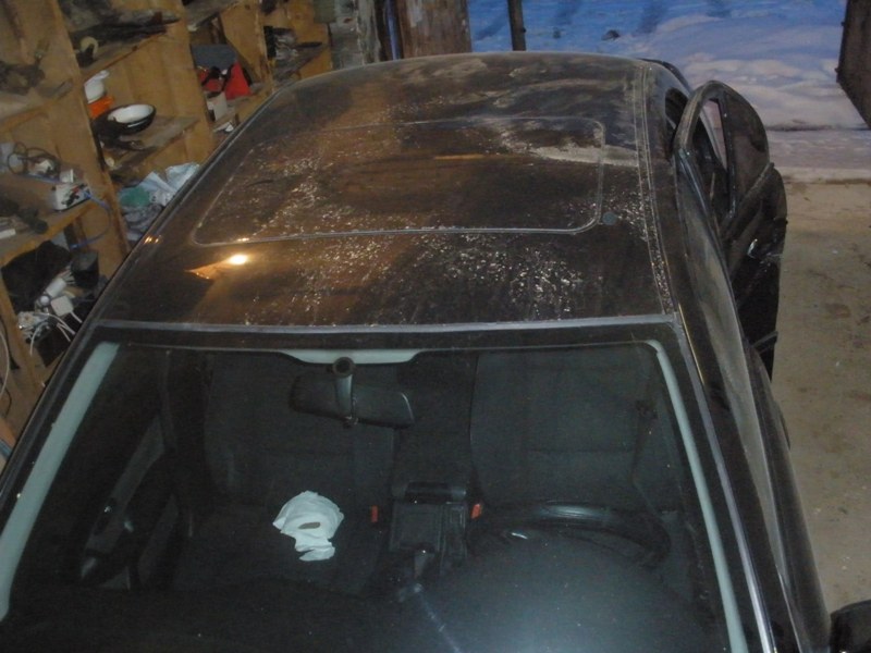

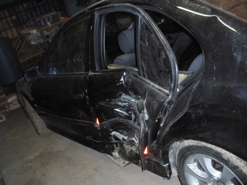

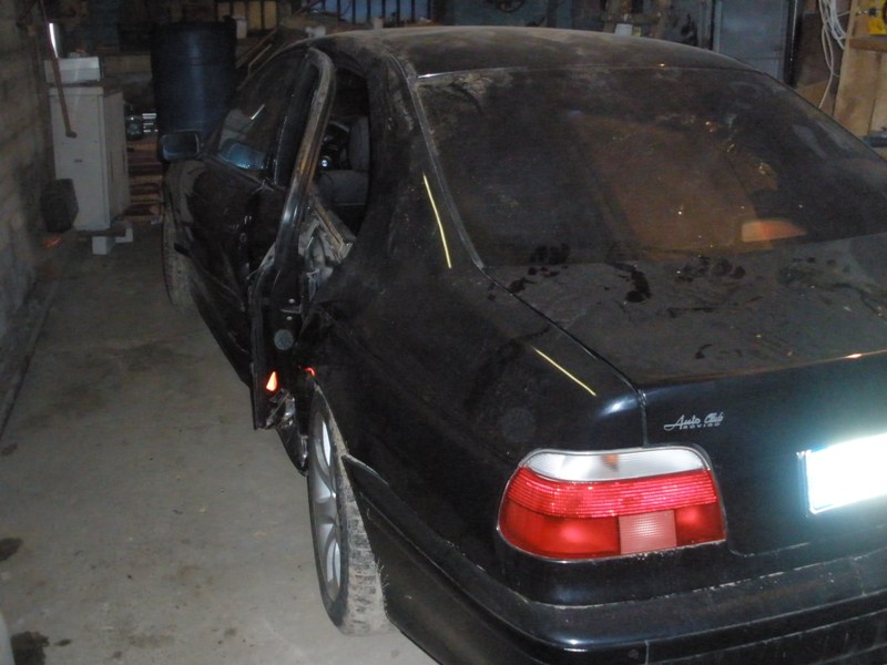

dar.
P1140016.JPG [ 95.01 KiB | Peržiūrėta 5666 kartus(ų) ]
P1140017.JPG [ 99.95 KiB | Peržiūrėta 5655 kartus(ų) ]
P1140018.JPG [ 111.77 KiB | Peržiūrėta 5646 kartus(ų) ]
StandartinėParašytas: 14 Sau 2011, 18:48
2010.05.27
75
E90

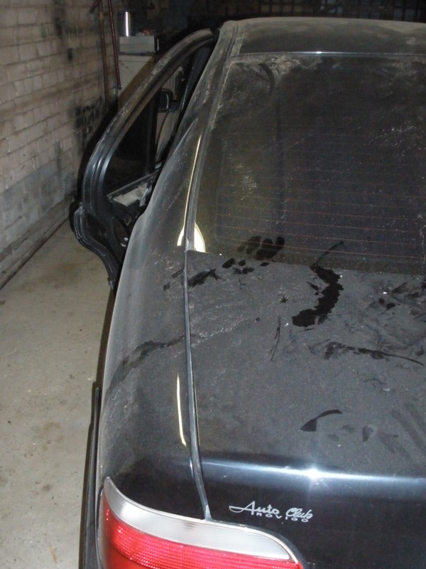

paskutine.
P1140019.JPG [ 99.62 KiB | Peržiūrėta 5665 kartus(ų) ]

Daug visokiu mates tu musimu auto, cia juokingas galima sakyt, skaiciuok apie 2500lt remontui, tvarkyk ir nesuk galvos

Nu jaigu ten viska susitvarkes, jis tipo ledinis, tai gal ir verta taisyt ir toliau vazinet, bet realiai pliko 523 '97 verte nedidele, variantas kad sutaisyt ir tada parduot vargu ar y pliusa iseis, bent as tai tokio tikrai neuzimciau taisyt, parduociau koks yra, dasimetes numatomo remonto islaidas, nusipirkciau kita, gal net geresni :roll:

Jo bamperis priekinis pakeistas i naujesni nuo 2002m ir angel ayes dar, pilnai sutvarkytas, problemu jokiu, tik vat dabar tas atsitikimas nemalonus. Gal patarkit kokiu meistru geru ar savartynu kontaktus Vilniaus apskrityje.
