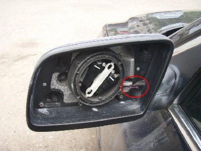

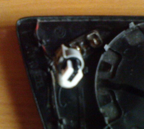

sorry, turbut blogai issireiskiau, pridedu foto, ten kur nukirpti laidai, kokia ant tu laidu fiške turi but ? Taip pat stikliuko fiskes foto pridedu.

dėl veidrodėlio stikliuko fiškutės galiu pasakyti, kad ji turėtų būti tokia foto nr.1 Paveikslėlis
o ant stikliuko tavo negaliu įsižiūrėti, todėl rodau tokį kokį radu nete. ten paprastos "kojytės" foto nr.2 Paveikslėlis
geriau gali įsižiūrėti: http://img.en.china.cn/0/0,0,172,62685, ... 91d78d.jpg

jo masinoje ne tik sildomi veidrodeliai bet ir tamsejantys (fotochrominiai/elektrolize valdomi). Tad apie ta reikala jis kalba.. kokia fishke eina elektrolizes pajungti... Jei jos nesiskiria nuo E39 tai tau galesiu padovanot tuos lizdukus, turiu kaip tik blogus veidrodelius.

Pas mane tu pazymetu rodyklem laidu isvis lyg nera... #-o

taigi rasei kad pas tave is veidroduko kyso 4 laidukai..tai daugiau nieko ir nereikia, du laidukai i sildyma (prasiilgini ir nusipirkes antgaliukus is senuku ar panasiai, uzspaudi galiukus, tokius , kad galetum uzmauti ant kysanciu metaliuku stikliuke)
kiti du laidukai sueina i fiske, kurios tu dar neturi, bet greitai turesi :)
o ten uzsilenkiantys, ar neuzsilenkiantys, neturi reiksmes, esme tame, kad pas tave tamsejantys,,netamsejanciame buna tik du laidukai.
beje kolega pasiule tau fiskes,,ciupk kuo greiciau, ir problemos nebera ;)

dar pridursiu i ateiti e 60 -61 vairuotojams,,zinokit, kad stikliuku fiskes 2005 metais keitesi,,,pirkdami isitikinkit, kad tiks,,nes jau ne vienas nusipirkes ne tokius :)

Cia fail gavosi :oops: galvojau, kad visi 4 i fiske nueina... #-o :D
