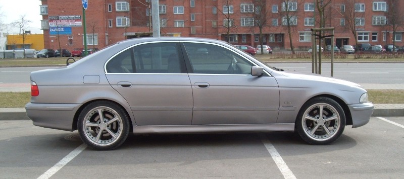

Sveiki...Man pakeitus is R16 i R18 nutiko keistas dalykas.Su R16 viskas buvo gerai,ratai buvo tiesus,neisvirte (bent jau taip is akies atrode,ir padangu neede) Pakelus ant keltuvo numontuoti R16 ir uzdeti R18 gavosi ryskus vaizdas,jog ratai keistai stovi :roll: Priekis taip \ / stovi,o galas taip / \ isvirtes... :D Blyn nesuprantu,su R16 tikrai tokio vaizdo nebuvo,o dabar toks jausmas,kad vaziuoju padangu krastais.R16 buvo 225x55...o R18 245x40 na plotis per daug ir nesiskiria,bet vaizdas tai...Nuvariau,kad suvedima padarytu,tai tipo kolonele kliba,ir nedaro,tipo bus dar blogiau,nors as manau,kad butu geriau :D Gal kam yra taip nutike?

gal kliba ne kolonele, o vairo traukes antgaliai ar obuoliai? jei tokios problemos pas tave, tai tie r18 dar labiau "pades" klibejimui dideti.

O kodel ratai taip isvirto? :roll:

gal, pas tave priekis labai aukstai stovi, pasivazinesi ir turetu sukristi, kuo masina zemiau stovi, tuo ratai labiau issiskecia, juk nepriklausoma pakaba :)

Nu nera aukstai,imesiu foto vakare is sono,nezinau su kuo lyginti,aukstai,ar ne :D Bet nuvaziuota jau nemazai,ir niekas i savo vezes neatsistato,gal ir ant r16 taip buvo,tik su siaura padanga nesimate :roll: Stebuklu juk nebuna.Galo nutrauka padarysiu,tai isvirtimas tikrai matosi,o su r16 100% jo nebuvo :D

Nu paziuek,ka as zinau,kaip cia skaitosi,aukstai,ar ne? :D
