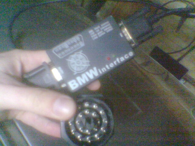

Keletas kvailu klausimu o cia pas mane koks interfasas ? :lol:
Ir dar.... tiek padaro dis diagnostikos, o toliau nenori bendrauti...

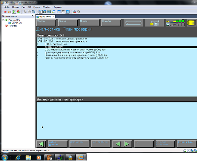

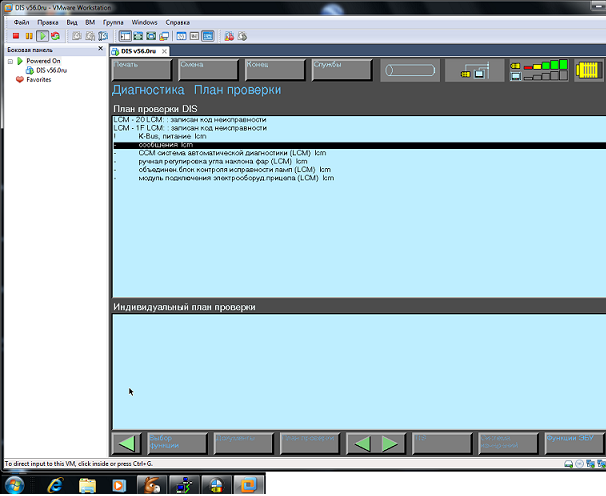

Va tolimesne problemele kad iki cia dasidiagnozuoja o toliau jau nebendrauja....
Failo aprašymas: Problemele
testasxww.png [ 118.33 KiB | Peržiūrėta 11295 kartus(ų) ]
StandartinėParašytas: 09 Kov 2010, 15:10
2009.09.21
96
BMW E39 530d
man tai atrodo kad tu spaudineji ka nereik del to ir nesigauna, o ne bendravime beda.
po "краткий тест" eik i "Функции EBU"
Ir testuok po viena bloka atskirai.
Galima paskaityt klaidas, trint jas, aktyvuot detales, paziuret "live data" ir t.t.
Jei kazkas buna neaisku, tai sitam lange, kur foto yra, bent jau pas mane paspaudi rodykle desnej pusej, apacioje, kampe ir pradeda daryt diagnostika smulkiau, detaliau, iesko tiksliau pasakius klaidos priezasties, duoda komentaru apie tikrinamus elementus ir pan, pagal rastu klaidu sarasa. Toks planinis detalus aiskinimasis klaidu priezasties.
