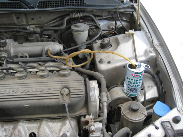

gali pats prasivalyt
IMG_0096.jpg [ 94.14 KiB | Peržiūrėta 4627 kartus(ų) ]
IMG_0089.jpg [ 40.85 KiB | Peržiūrėta 4619 kartus(ų) ]
IMG_0091.jpg [ 42.79 KiB | Peržiūrėta 4624 kartus(ų) ]

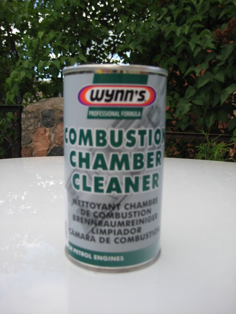

jei kils klausimu klausk
jo kaina apie 20lt
pilnos lukoilo degalines ir visokie senukai su maksimom turetu turet
IMG_0090.jpg [ 115.93 KiB | Peržiūrėta 4609 kartus(ų) ]
IMG_0087.jpg [ 87.04 KiB | Peržiūrėta 4617 kartus(ų) ]

MendozaBMW rašė:
per kiek laiko reikia sumaitinti ta wins? ar jis pats pasiima tiek kiek reikia?
reikia maitinti kuo ilgiau, t.y. per kokia 15s. jei tokia slangele ikisi kaip foto parodyta, tai ji sutrauks per kokias 3s. :D

ta slanga uzspaudi ,kad eitu mazom "dozem"
(nes variklis pats traukia ta skysti)
nes jei subegs ant smugio tai variklis iskart uzges .na panasiai skystis sueina per 15-30sek ,uzgesini varikli ir lauki apie 15min ,as laukiu apie 30min tada geriau atsunta nuodegos.
bet variklis turi buti pilnai uzkaites ,darbine temp.
naudojimas yra parasytas ant tos bonkutes lietuviu ir kitom kalbom
