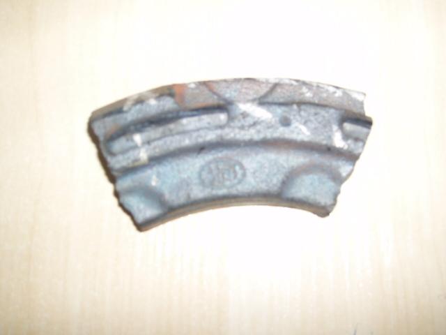

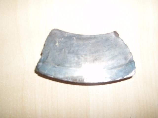

va kokia dalis bebuksuojant isleke...

itariu diskatoriu, teks maut deze zemyn :roll:

Aha diskatorius. Nemenkai kainuos. Keisti reiks visa sankaba. Del disbalanso tau ir masina vibruoja.

Keiciasi sankabos diskas,ir diskatorius.Buna komplektais.Bet skyle tai kazkur turi but pro kur islindo.
http://www.realoem.com/bmw/showparts.do ... g=21&fg=05
1-2 detales.
