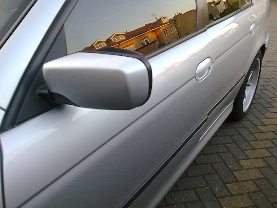

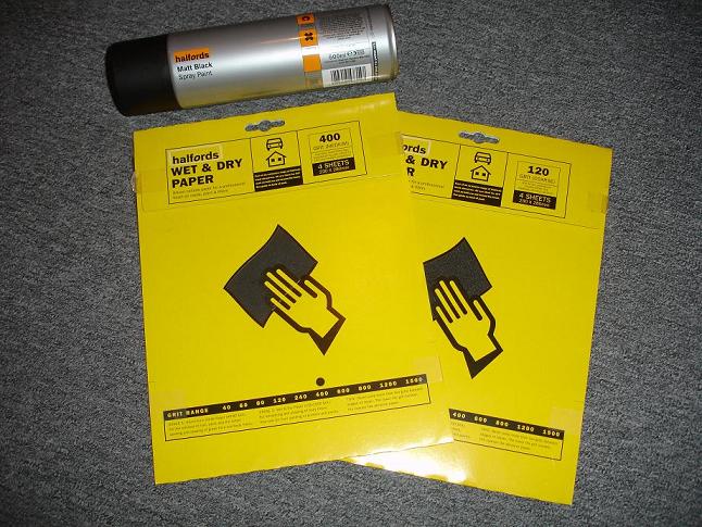

nu va pagaliau susitvarkiau veidrodelius nes tie dazai atsoke taip akytes bade :evil: foto matot ka naudojau!
veidrodeliu neinuiminejau,pradziai apsiklijavau viska tvarkingai,gal net truputi per daug apklijavau nes bijojau kad purskiant dazus ant veidrodelio neuzpurksciau ant auto,zodziu po to su peiliuku atgramdziau aplinkui tuos dazus ten kiek gramdesi ir poto viska graziai susisveiciau,pirma su stambiu svitriniu po to su smulkiu ir poto paciu smulkiausiu sudrekintu vandeni...nusisausinau viska ir supurskiau su juodais matiniais dazais per 3 kartus... padaryti viena veidrodi uztrukau apie 1 val rezultatu patenkintas atrodo kaip nauji :D 8)
DSC02616.JPG [ 89.65 KiB | Peržiūrėta 4898 kartus(ų) ]
Image001.jpg [ 70.94 KiB | Peržiūrėta 4902 kartus(ų) ]
