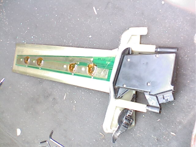

Bet idomu dalyka as radau ten prie to filtro, kai nueemiau ta zaliai-geltona filtro "dangteli" tai jis man issieme kartu su tokiu metalo gabalu ir dar toks plastmases gabal prie jo prisuktas ir i ji dar laidai jungiasi. Tai man tik viena ideja kyla, kad ten kazkoks kaip elektrinis sildytuvas, tipo kaip as suprantu jis sildo ta ora einanti i salona kai motaraas saltas. O jai kas zinot tiksliai kam jis skirtas tai pasisakykyt.
imeciau nuotrauka to mistinio daikto
IMG023.JPG [ 60.63 KiB | Peržiūrėta 8560 kartus(ų) ]

man irgi parupo kas per detale ta?
ji pas mane irgi stovi...
cia gal smegenai peciuko? :oops:

Berniux rašė:
Teisingai :D
