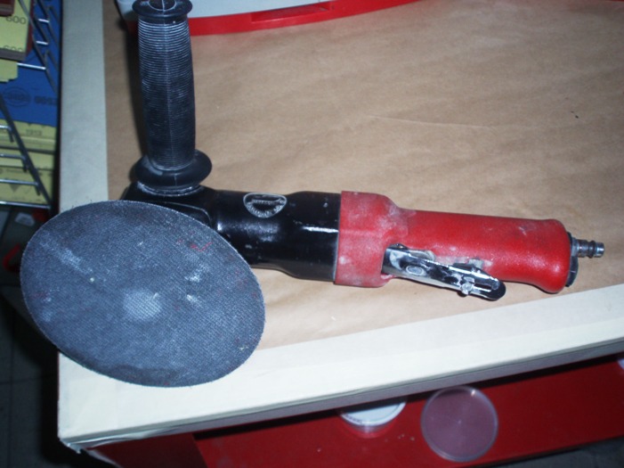

nava ir foto poliravimo masineles dinabride :lol:
poliravimo masinele dinabride.JPG [ 88.21 KiB | Peržiūrėta 13980 kartus(ų) ]
poliravimo masinele.JPG [ 82.15 KiB | Peržiūrėta 13961 kartus(ų) ]

o gal kainas galima pavardyt,pvz kiek tie polirokliai,kiek "paduskos",kiek pats poliravimo aparatas?cia kazkas minejo iscentrini,kuo jis prastesnis/geresnis? tsakant truputi placiau apie viska:)
+ ir pati eiga butu idomi,su foto jei imanoma.Kas imama,kas naudojama,kaip naudojama and so on:)

Vytai kur galima nusipirkt tokia orine mašinele kaip pas jus :?: Man tos po 150 tai nelaiko. 50 mašinu nuwarau ir i šiukšline. kiek ji kaštuotu :?:

man orines reiketu
StandartinėParašytas: 07 Kov 2007, 08:48
O kaip su oriniu masineliu sukiu reguliavimu? Normaliai? Ar iskart dugnas :D jei gazas dugnas gali ir su balgarke poliruoti :D

orinio pliravimo masinelei savaime aisku kad ira apsuku reguliavimas kaip ir kitose poliravimo masinelese . tokios poliravimo masineles kaina nuo 800lt iki 1200lt na kaip kur ir kokios firmos :D
