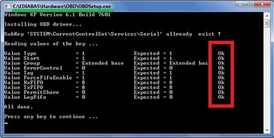

18error.jpg [ 59.12 KiB | Peržiūrėta 11338 kartus(ų) ]
Neprisijungia prie testuojamo bloko, ziurek kabeliuko draivus ir portus ka nustates Device manageryje ir obd.ini failiuke, kokius nustatymus padares Ediabas.ini failiuke...
Paleidus OBDSetup.exe turetu but visur OK, jei ne redaguoji regisrta ar panaudoji jau gatava reg failiuka...

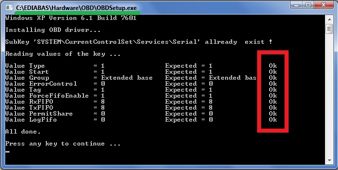

inpa.jpg [ 73.23 KiB | Peržiūrėta 11342 kartus(ų) ]
Cituoti:
Windows Registry Editor Version 5.00
[HKEY_LOCAL_MACHINE\SYSTEM\CurrentControlSet\Services\Serial]
"ErrorControl"=dword:00000000
"Group"="Extended base"
"Start"=dword:00000001
"Tag"=dword:00000001
"Type"=dword:00000001
"RxFIFO"=dword:00000008
"ForceFifoEnable"=dword:00000001
"PermitShare"=dword:00000000
"LogFifo"=dword:00000000
"TxFIFO"=dword:00000008

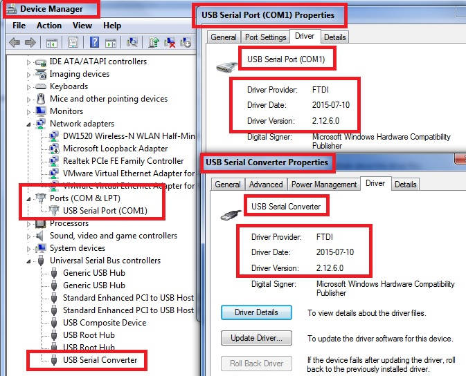

device manager ka rodo?? draivai gerai stojo??

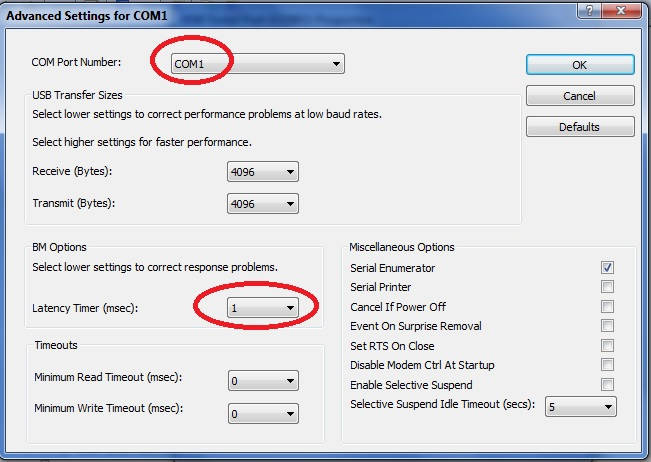

dm.jpg [ 88.33 KiB | Peržiūrėta 11265 kartus(ų) ]
COM portas turi but nustatytas toks pat kaip ir obd.ini failiuke
dm1.jpg [ 45.42 KiB | Peržiūrėta 11265 kartus(ų) ]
