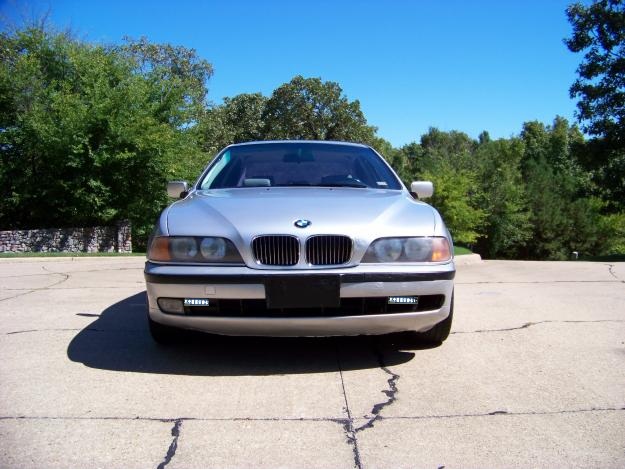

tai va domejausi daugiau del tu dienos zibintu, tai su BMW deganciom ilgojom sviesom pagal taisykles vazineti negalima kaip su dienos zibintais, kadangi ant ju nera zymejimo RL00 arba bent jau RL. ir vis neaplenkia mintis, kad ka nors pasidaryt, kam tiek lempuciu zibint masinoj.sviesos, gale, priekyje, salone ir t.t... vienoj vietoj kur montuoja pasiule toki varianta (pridedu foto), tik nzn kaip ziuretusi realiai... ? galima ir paciam montuotis, tik turi buti ant zibintu E4 ir RL00 zenklinimas, ir pagal standartus ideti, nuo krasto max 400mm, nuo apacios mim 250mm max 1500mm, bet ne auksciau negu automobilio zibintai, ir tarp ju nemaziau nei 600mm. uzkurus masina turi uzsidegti, tik ijungus gabaritines sviesas jie turi uzgesti, su trumpom bei ilgom sviesti negali.
PS. jos svies daug kartu ryskiau nei cia foto...
pss. ju svietimas daug ryskesnis nei paprastu trumpuju zibintu. svieciant saulei lesiniu zibintu beveik nesimato kad sviestu, o dienos zibintai sviecia aiskiausiai.

O kam tau ta visa nesamone, kada art.sviesos koduojamos pas BMW puikiai?
ar bijai, kad su artimom esi kai kam nematomas?
Bet jei zmogus aklas, tai ir led nepades......

sertifikuoti dienos zibintai (ne siaip spingsules) kainuoja apie 150 LT. ir tikrai patogu, nereikia sviesu junginet, nereikia degint begales lempuciu be reikalo diena... siokia tokia ekonomija yra kuro, na lempuciu keitimo tai didele ekonomija :)

tai vat del isvaizdos ir baisiausia... deciau ne del ekonomijos o del patogumo, nei junginet nei ka, uzsikuriai ir varai sau, sutemo isijungei sviesas normalias, aisku siaip jos yra efektyvesnes nei paprasti trumpuju sviesu zibintai, nes trumpuju sviesu zibintai sviecia i zeme, o dienos sviesos sviecia i virsu, del to labiau atkreipiamas demesys, na jos tam skirtos yra ir tiek, o trumpieji zibintai kaip pakaitalas ju...
ps. del pajungimo, kad automatiskai uzsidegtu trumpieji zibintai negaliu daryt, nes isjungus degima jis ne iskarto issijungia, o issijungia sekundei vel isijungia ir tik tada issijungia... jei pirmiau neisjungiu sviesu, tai jos sumirksi gesinant masina, ir niekas neranda kodel, sako gal tas, gal anas, o is eiles visko keist nesiruosiu... jau tai vyksta tiek kiek masina turiu... o tokie mirksejimai tai xenonam mirtis...
