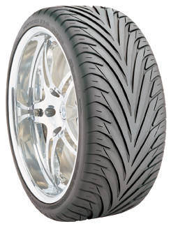

padangos Toyo eglutes rastu - normalu, kad jos labai garsios?

pora poru tokiu jau suvariau :) tikrai neprastos =D>

o pas tave jos garsiai dirbo?
tikrinau vaziuokle del uzimo, tai atrado skilusias pr padangas (turbut nuo duobiu, buvo kelios pavasarines suvalgytos), tai kai uzsidejau sitas ir uzimo is guolio / reduktoriaus nebesigirdi... :)
padangas naudotas pirkau. siaip protektoriaus nemazai, neklijuotos, neplysusios ir t.t. bet ka gali zinoti, ka uzdeda...
