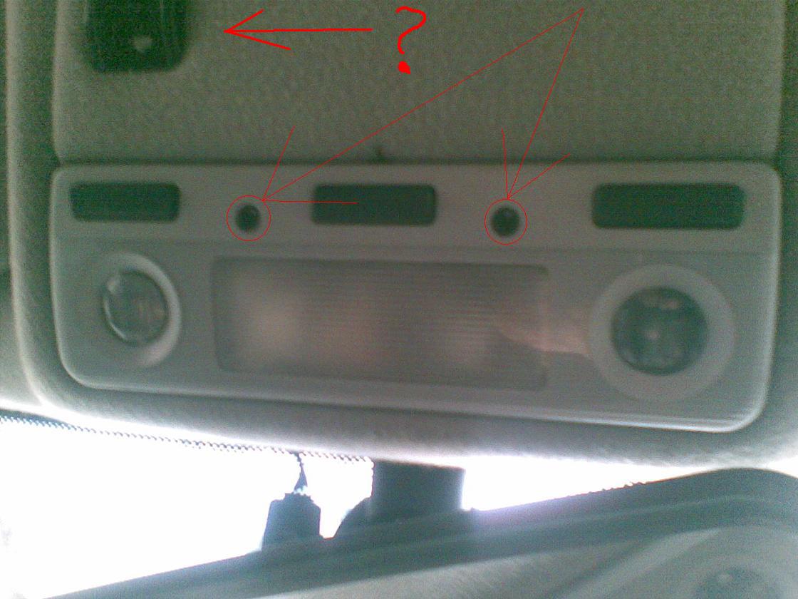

Sveiki, gal kas esate keite salono apšvietimo priekinę lempa be diodų į lempą su diodais? Gal zinote ka ir kaip reikėtų pajungti, kad jie šviestų, nes prieš tai pas mane buvo be diodų. pridedu foto, kad būtų aiškiau apie ką šneku..
reiks atvest viena + laiduka nuo kokios nors lemputes kuri uzsidega ijungus sviesas :wink:

O tai buvo tokiu be to apsvietimo? As galvojau kad cia visuose E39/E38 yra toks dalykas... :-k
nzn kaip E39, bet E38 tikrai buvo, pas drauga kazko tie diodai neveike kai pradejom ziuret kodel nesviecia radom, kad truksta vieno laido, jo net nebuvo gamyklinej pravodkei, ji atvedem ir viskas veikia :)

studentas rašė:
Na jei nesunku gal galetum pasakyt nuo kur vedet, nuo kur patogiau? :wink:
O pas mane tai originaliai ju net nebuvo, pasikeiciau visa ta lempa...

vedem ar ne nuo sviesu aukscio reguliavimo, bet cia buvo ant E38, siaip tai, bet kurios lemputes, kuri tik uzsidega ijungus sviesas ir tiek

As ant E 39 dariau visa sita: Zodziu gavau sita lempute nuo E38, ir idejus pasirode kad neveikia, nes nera laido fiskutej. Tai pravedziau per stoga, i priekine kaire stoike( stoike be airbago, tai lengvai nusieme) po to isiardziau spidometra, kad prieiciau prie sviesu reguliatoriu kairej pusej. Pajungti geriausia nuo to ratuko kur spidometro apsvietimo intensivuma reguliuoja, nes jis pradeda sviesti vos pasukus rakteli. O i pacia fiskute prijungiau surades gala(fiskute) ant laiduko, jei neklystu fiskutej bus 4tas kontaktas, bet dar pasitikrink pagal lempute. Gal ir neaiskiai paaiskinau, bet gal suprasi.

Dekui, labai aiskia, viska supratau :wink: reikes bandyt savaitgali susiinstaliuot :) o ten jokiu varzu nereikia? 12 V jai ne perdaug? siaip man buvo kilusi mintis nuo automatines antenos pajungt pliusa, taip pat tik pasukus rakteli isijungtu, nors ardymo jauciu tiek pat jei ne dar daugiau :)

Maga isjungsi ir uzges tavo apsvietimas :lol:
Na, manau vienintelis ir teisingas budas tai pajungimas prie apsvietimo.. Kito varianto nelieka :wink:

Varzu tai tikrai nereikia, ten nuo to rutuliuko kur itampa paemiau, irgi gi vos sviecia tamsoj, tikrai nebus per daug. Tik kad norm prieit prie jo reik medzio apdaila nusiimti tas 2 dalis aplink vaira, ir aplink spidometra ta plasmase. O po to nepamenu ten ar 3 ar 4 laidai bus, nepamenu prie kurio prijungiau, geriau turek po ranka testeri. Ir pries pradedamas nuvaziuok i kokia elektros prekiu parduotuve, prisitaikyk fiskute kuri tiktu i ta fiskute kuri jungiasi i lempute. Sekmes

na prie to reguliatoriaus jungt tai irgi... svies ijungus degima, o originaliai sviecia tik ijungus sviesas, o be to tu diodu ryskumas reguliuojasi su tuo reguliatorium, pajungus nuo jo apsvietimo nesireguliuos... susirask bet kokia lempute kuri uzsidega ijungus sviesas ir nuo jos pajunk, geriausias ir lengviausias budas :wink:
ps. jokiu varzu nereikia, ten reikia paduoti +12 :wink:

Jei gerai supratau, tai lemputes tos turi uzsidegt kartu su sviesom? O kuom blogai paimt pliusa nuo liuko atidarymo mygtuko(nuo lemputes)?

Tikrai, juk ji irgi uzsidega ijungus sviesas :) Dėkui už patarimus, bandysiu jungtis :wink:

Nu taip, juokingai skamba, bet matai as pastebejau kai stiprintuva jungiausi, kad automatine antena isijungia ijungus degima (nesvarbu ar mage ijungta ar isjungta) tai todel ir buvau taip pagalvojes, bet dabar manau apsistosiu ties stoglangiu, nes trumpiausias kelias :)

Kitas klausimas. Kiek pamenu visy mygtuku apsvietimo ryskumas reguliuojasi kartu su skydeliu. O tas apsvietimas visados vienodai sviecia. Vat idomumo delei siandien vakare paziuresiu kaip is tikro yra.. :)
