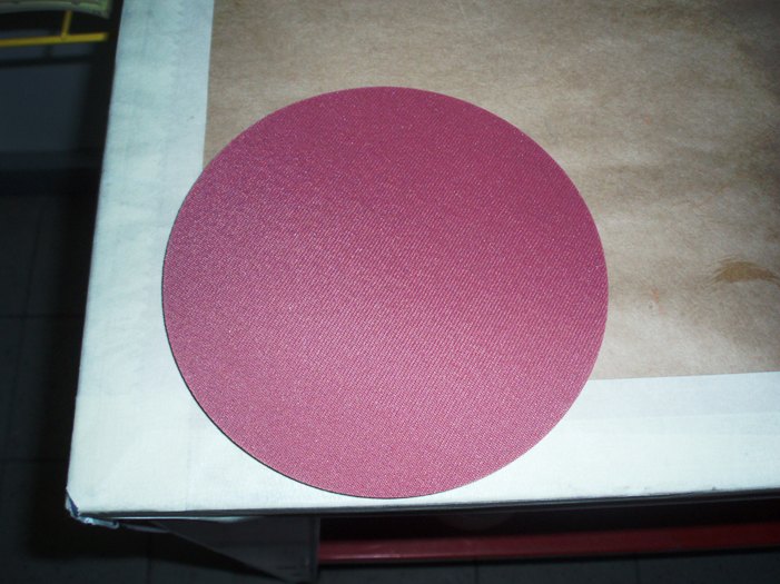

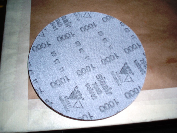

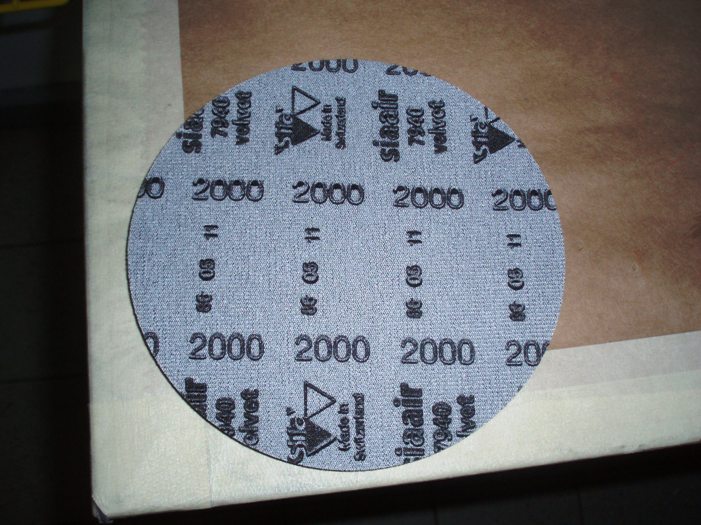

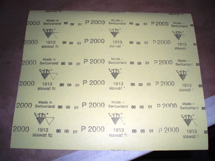

sveiki pasnekesiu truputeli apie poliravima apie medziagas poliravimo ,ir kaip geriau nusipoliruoti savo auto :D pradesim nuo lako slifavimo, jai auto buvo dazyta, ant lako pavirsiaus ira dulkiu ar nubegimu lako .arba kai masina nedazyta ir ira lako pavirsiui ibrezimu tada reikia slifuoti laka su svitru . slifavimo budai ira du su rankom ir su masinele ,bet sitie du budai slifuojami tiktais su vadens pagalba .taiva pradesim nuo rankinio slifavimo rankom slifuojant auto detale naudojam p2000mikronu slifavimo lapeli .arba p2500mikronu slifavimo lapeli .nuslifuojam laka iki tokios padeties kad jis butu matinis bet per kampus reikai neperssistenkti nuslifuoti lako arba visai ten nekliuditi ,nes kai poliruosite su masinele galima pratrinti labai kampus ir tada jau teks dazyti isnaujo detale .na o kaip detale jau numusat ir ji isdziuna tada dar karta reikai pasiziureti ar nesimato ant detales dulkiciu jai jos dar ira kaikur tada dar nusimuskite jas .ir tada jau galima poliruoti .na ir dar viernas slifavimo budas su masinele ,bet reikai ziureti nuo detales bukles ar dauk dulkiu ar ne jai ant detales ira dauk dulkiu tai numusinejam su zia velvet p1000 diskeliu su vandeniu .po sito diskelio butinai reikia dar numsuti su p2000 diskeliu ,bet jai mazai dulkiu ant detales tai galima nusimusti tik su p2000diskeliu .

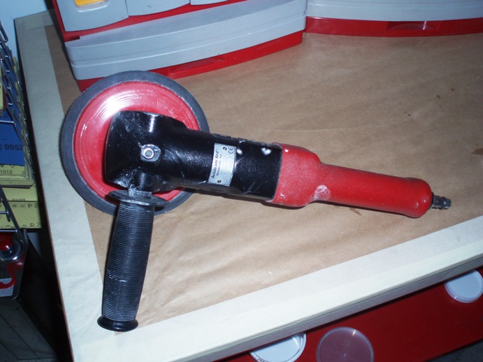

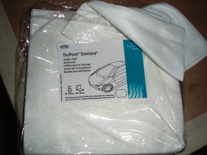

na o dabar pasnekesiu apie poliravimo padus ir masinele poliravimo . pirma pradedam poliruoti detale su geltonu poliravimo padu ir kai juo nuslifuojam tai poliruojam su juodu arba melinu poliravimo padu nes sie padau jau minkstesni .na o jai detale pasjus nera baisi ir norite tiktai angaivinti laka kad jsi blizgetu pakanka tik juodo pado .o jaigu pasjus nera galimibiu poliruoti auto masinele galima poliruoti ir rankom tam ira specelios poliravimo serveteles kurios nedaro ant lako ibrezimo kaip jus butumet polirave su paprastu skudureliu
poliravimo diskas geltonas.JPG [ 73.4 KiB | Peržiūrėta 116598 kartus(ų) ]
poliravimo diskas juodas.JPG [ 81.48 KiB | Peržiūrėta 116495 kartus(ų) ]
Failo aprašymas: poliravimo serveteles
P3230103.JPG [ 90.8 KiB | Peržiūrėta 117441 kartus(ų) ]

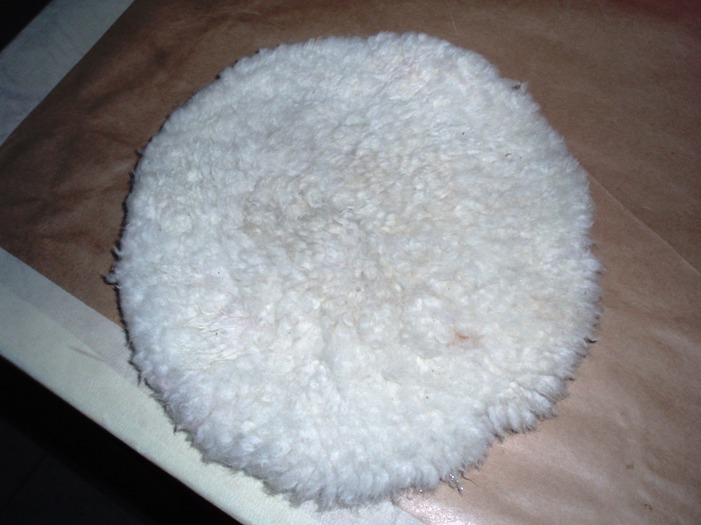

serveteles parduodamos pakuotese po 30 vienetu .jai poliruojate auto su masinele galima ir patcioj pabaigoj panaudoti ir kailini poliravimo diska su smulkiu polirolium ant dideliu apsuku kad nebutu juostu nuo poliravimo . :D
vilnos poliravimo diskas.JPG [ 82.21 KiB | Peržiūrėta 116384 kartus(ų) ]

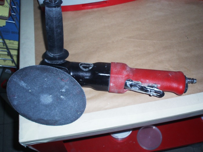

poliravimo masinele.JPG [ 82.15 KiB | Peržiūrėta 116150 kartus(ų) ]
poliravimo masinele dinabride.JPG [ 88.21 KiB | Peržiūrėta 116080 kartus(ų) ]

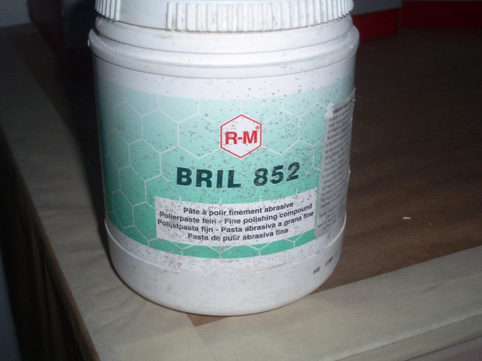

na o dabar pasnekesiu apie polirolius apie ju panaudojima .pirma pradedam poliruoti su pasta stambesne ,jai detale ira numusta su 2000svitru tai tada poliruojam su geltonu padu, galima naudoti pastas fareclos g3 arba rm bril 852, o jai detale ira pavargusi ir tiesiok lakas ira subraizytas ir isblukes galiam poiliruoti bandyti ir su juodu padu .pastas naudjam, tas pacias kaip ir sdu geltonu.pries poliruojan masina butina nuplauti .ir masina butina plauti keiciant polirolius nupoliravus auto, padus irgi butina plauti .poi situ poliroliu imam juoda pada ir pastas fareclos g10 .arba rm fine bril polirolius .na o po visu situ poliravimu galima masina poliruoti ir su kailiniu padu kaip ir snekejau su smulkia pasta kad neliku juostu nuo poliravimo visi sitei procesai poliravimo daromis u vandenio pagalba po truputelki pilant ant detales kad poliruojant detale nebutu sausa. na o jai nera galimibiu poliruoti masinele ir jsu norite tiesiok kad masina blizgetu nepanaikinant jokiu ibrezimu galite trinti su srvetelem poliravimo jai poliruosite su stambesniu polirolium sudrekinkite servetele ir poliruokite su g3 pasta arba su bril 852 pasta poto jau kai nuplausite masian imkite nauja srvetele ir sus smulkia pasta itrinkite auto ir kai pasta truputi padzius imkite nauja servetele ir poliruokite detale kol pastos neliks ant detales poto nuplaukite detale isvalykite sausai ir ziurekite koks efektas gavosi

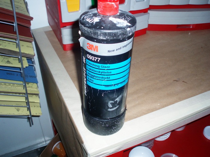

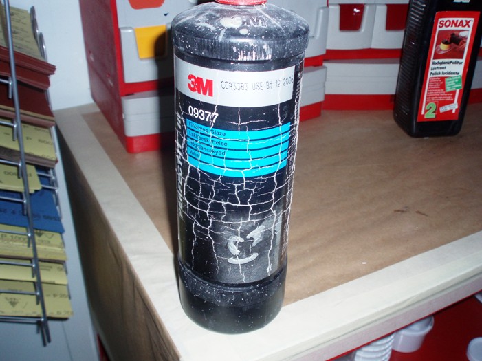

dar ira ivairiu pastu kuriom galima poliruoti auto as snekejau apie tokius polirolius kurie ira jau isbandyti i ira kokibiski ir matosi po poliravimo efektas :D
3m polirolis pirmams.JPG [ 96.88 KiB | Peržiūrėta 115822 kartus(ų) ]
3m polirolis antras.JPG [ 96.84 KiB | Peržiūrėta 115836 kartus(ų) ]
sonas polirolis kietas geltonui padui.JPG [ 87.98 KiB | Peržiūrėta 115841 kartus(ų) ]

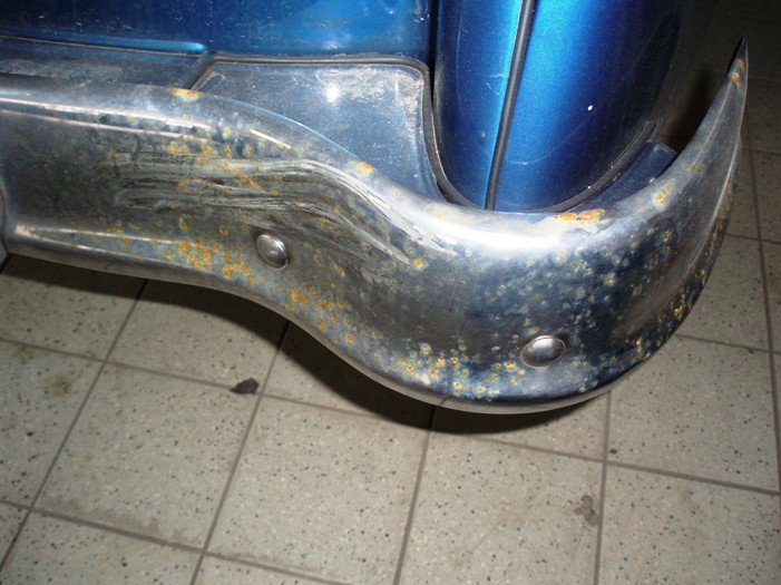

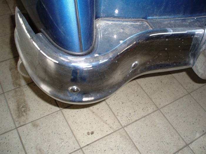

na ir dar truputeli apie nikelio poliravima kaskada poliravau seno auto detale su specealiu poliroliu metalam stai imesiu pastos bonkute ir poliruotas detales pries poliravima ir po poliravimo .
P3230110.JPG [ 69.8 KiB | Peržiūrėta 115800 kartus(ų) ]
P3230111.JPG [ 98.93 KiB | Peržiūrėta 115874 kartus(ų) ]
P3230112.JPG [ 97.21 KiB | Peržiūrėta 115893 kartus(ų) ]

kainu tiksliu negaliu paskayti nes uzsakyneju ne vienetais o nemazais kiekeis .poliroliu rm fine bril ir bril 852 galima nusipikrti intertroton firmoi (http://www.intertroton.lt/) ci arasite daugiau info kaip juos rasti .o fareclos g3 pastas galima nusipirkti lakunu gatves ira antram aukste parduotuve dazu ir paruosimoi medziagu ten galima nusipirkti ir po 100gr sumto gramu kaina senieu buvo 10lt serveteles naudojam tas kur idejau foto pakuote parsiduoda po 30vnt .o geriausia pasiekti efekta truputeli patsinus detale su fareclos g3 pasta arba bril 582 poto su pasta fine bril o poto nuplainam masina isdziovinam ir poliruojam su fareclos pasta g10 tada pasisalins ir ibrezimai nezymsu ir blzges o jai norite kad tik auto blizgetu pakanka su prasieiti su pasta fine bril ir poto su g10 pasta fareclos
