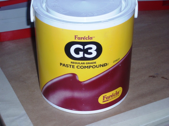

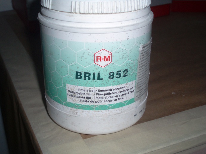

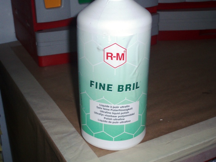

na bentjau mes servize naudojam tokius polirolis faeclos ,arba rm.na dar ira ir sonax.ir 3m imesiu pora foto jai domina daugiau foto rasykit imesiu pirmas polirolis su kietesniu padu antras su minkstesniu padu jai domina daugiau konsultacijos poliravimo galiu aprasyti viska tiksliau darbo eiga :D
polirolis rm bril 852 stambesnis.JPG [ 81.02 KiB | Peržiūrėta 21388 kartus(ų) ]

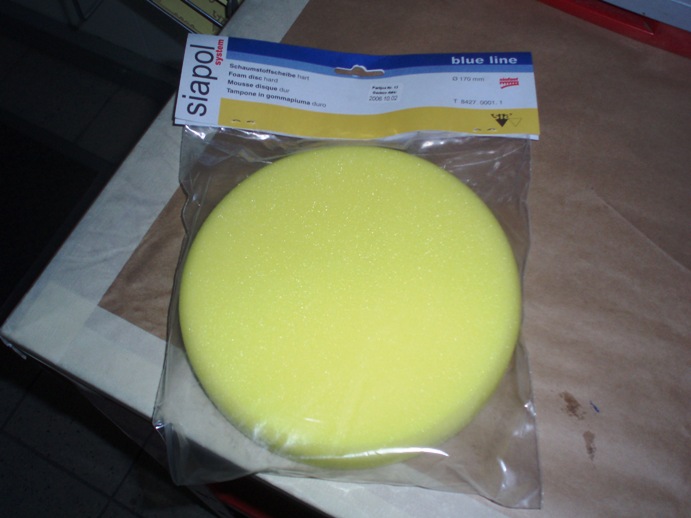

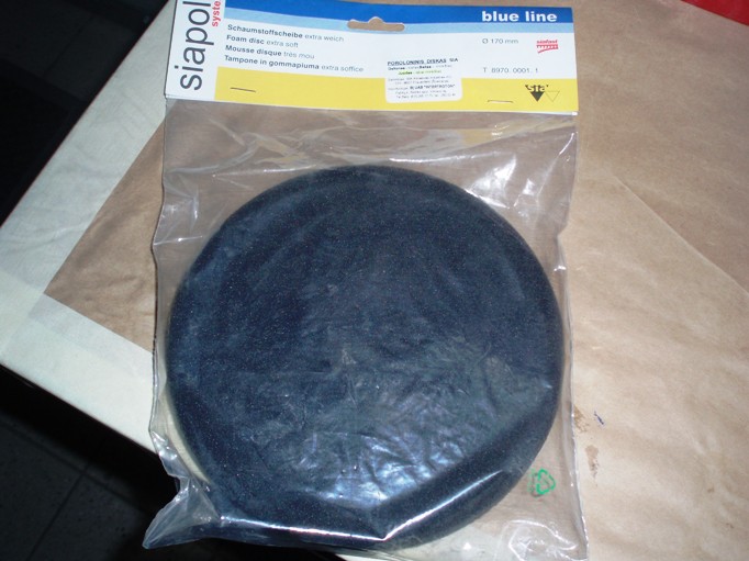

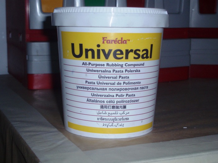

dar imesiu foto poliravimo padu juodas ira minkstas padas pabaigimui poliravimo o geltonas kietas pradzei poliravimo o pabaigai galima prasibegti ir su vilnos poliravimo ratu :D
polirolis farecla universalus.JPG [ 79.88 KiB | Peržiūrėta 21333 kartus(ų) ]
poliravimo diskas juodas.JPG [ 81.48 KiB | Peržiūrėta 21361 kartus(ų) ]
poliravimo diskas geltonas.JPG [ 73.4 KiB | Peržiūrėta 21332 kartus(ų) ]

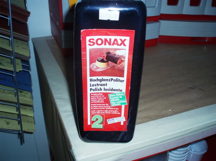

na ira tuoj nufotkinsiu ir imesiu foto sonax poliroliaus bet nezinau kaip sujuo kokibe buna nes nebandes :D

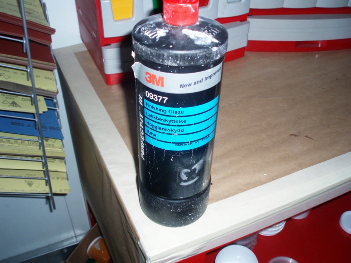

stai dar foto :D 3m poliroliaus bankes panasios bet abrazivas kitoks vienas stambesnis kitas smulkesnis :)
3m polirolis pirmams.JPG [ 96.88 KiB | Peržiūrėta 21272 kartus(ų) ]
3m polirolis antras.JPG [ 96.84 KiB | Peržiūrėta 21277 kartus(ų) ]
sonas polirolis kietas geltonui padui.JPG [ 87.98 KiB | Peržiūrėta 21280 kartus(ų) ]
