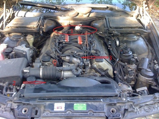

Turbut verta butu pamineti ir kita problema, kuri gali buti ir anu problemnu priezasti. Uzvedant kartais sauna dujos: jei ilgiau starteri palaikius neuziveda, tai smugis po kapotu sulauzydavo bakeli tarp oro srauto matuokles ir variklio. Paskutiniais kartais issaudavo pro kita vieta (parodysiu fotkej). Dujos tiesiogines.
Failo aprašymas: 1. is sios srities anksciau tiesiog ispukrstdavo dujas, be suvio.
2. Si bakeli smugis per pus sulauzo, tai as ji vel usklijuoju.
3. Paskutiniu metu is cia ismauna slanga.
IMG_0277 - Copy.JPG [ 114.64 KiB | Peržiūrėta 3761 kartus(ų) ]

Taigi, prasau pagalbos. Suprantu, kad lengviausia bus pasakyti pasidaryt diagnostika. Bet man svarbi Jusu nuomone. Gal kam teke prest panasias bedas. Tikriausiai bus keli davikliai nukepe ar voztuvai kokie, tai jei galetumet, tai nurodykit kurie ir kurioj vietoj (geriausia butu kokia fotke) jie randasi.

Del apsuku pusavimo pirmaiausia ziureciau i laisvu apsuku voztuveli, praplauciau ji. Va klausimas, kodel tie suviai duju ivyksta, o tuo labiau kai idetos IV kartos duju iranga. Tas bakelis, kuris truksta, turi buti pakeistas kitu, arba uzsandarita vel gerai, pro ji neturi buti jokio oro isiurbimo.

Jei laisvu apsuku voztuvelis yra tametaline alkune, kuri eina tuo oro keliu, tai ji nera itin apsinesus.. O kaip jis veikia? jis turi but uzsidares uzvedus? ar darinetis? jis pas mane nuolat aitdarytas bua, tik uzvedant suspurda ir tiek
