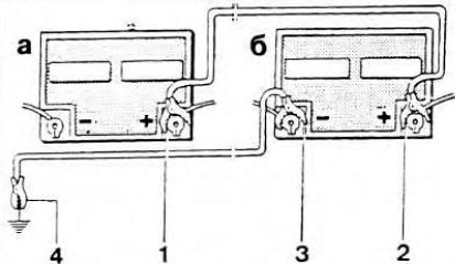

Isvada:
ir tempti galima su savo uzsikurusia kaimina, neuzsikurusi (bet tikrai nepastoviai< tegul tvarkosi masina) :wink:
ir tempti galima savo neuzsikurusia arba sugedusia kitos uzkurtos pagalba iki serviso bet formule bus labai paprasta 50x50, kuri tiks daugeliui automatu, jei smulkiau:
greitis iki 50 km/val- atstumas iki 50 km.
Kas liecia "prikurkes"- galima kaimina uzkurti irgi, bet ne kiek viena ryta ir laidai jungiami kaip piesinuke.
As asmeniskai neleidziu kurti kita, jei mano auto uzvestas. Arba siek tiek pakraunam jo akuma nuo mano masinos ir bandom kurti, arba gesinu savo auto ir tada nuo mano akumo kitas yra kuriamas.
p.s. ziemai reikia ruostis, tada ir kaiminams nereiks trukdyti :!:
