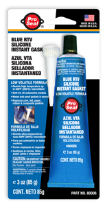

Sveiki, kaip manot ar laikysis priesrukines stikliukas priklijuotas su paprastu, melynu hermetiku?

Jis yra ir karsciui ir salciui atsparus, bet ar jis pajegus suklijuoti stikla su plastmase?
80006.jpg [ 75.46 KiB | Peržiūrėta 4870 kartus(ų) ]

kiek teko naudot raudona ar juoda hermetika tai jis vapse ne klijavimui skirtas,o sandarinimui dvieju pavirsiu,jis atlieka tarpines vaidmeni,o klijuot reikia klijais,pvz super moment toki dalyka laikys puikiai jei klijuojamas vietas svariai paruosi.

tai su paprastu silikonu laikytu, svarbu kad pavyrsiai gerai nuvalyti ir nuriebinti, ir ilgiau padziovinti reikia, ta prasme ne kelias h, o viena para, stiklo klijai tai kiek pamenu isvis kokia savaite laikyti reikia, cia jei akvariuma klijuoji, priesrukinem jug nera sunkus tas stiklas ir vaziuojant ji dar vejas spaudzia tai nenukris, beto tas raudonas ar melynas manau matysis per stikla, ar ne ? man paciam reiks klijuoti greit :}
