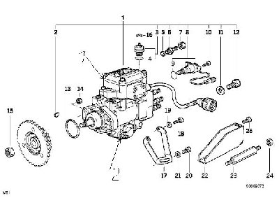

Na, man Klp pasake ta pacia problemyte issprendziant 220 Lt. Ar snekame apie tas tarpines 1 ir 2?
