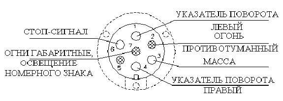

Sveiki.. uzsireike patemt priekabele .o mano kablio lizdas neveikia..isardziau..radau nutrukusiu laidu daug..(nurudyjo greiciausiai) kaip man viska sujungt atgal? pastebejau kad ten visokiu skaiciuku yra ispausta ant kontaktu ir ant lizdo gaubtelio..gal yra kur surasyta kaip ir ka jungti?kokia schemute gal yra

StandartinėParašytas: 05 Rgp 2008, 18:12
Gal pades.
sheme.gif [ 4.06 KiB | Peržiūrėta 13154 kartus(ų) ]

dekui labai... :wink: tikiuos pades eisiu ziuret kaip ten jungiasi :)
dar beje cia bmw ta schema ar visur ji vienoda ?

StandartinėParašytas: 17 Rgp 2008, 01:51
2006.11.19
1733
Pagegiai
E34 2.5i '88 kažkur iškeliavo
E30 1.8i '90 po presu
E34 2.5 TDŠ '93 po presu
visur vienoda

dekui uz schemas..pasijungiau ir viskas veikia =D>
