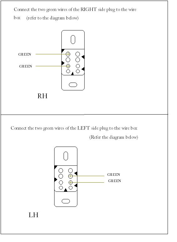

Taigi pries kelias dienas nusipirkau taiwanio stopus i E36 sedana,o kadangi jis neturi computer detecting device,jos sviecia netaip kaip turetu... na zozdiu stopas netoje vietoje ar gabaritas pvz sviecia neten kur turetu.. :)) Ir buvo lapas su instrukcija kaip padaryt kad viskas butu ciki ;) taigi noriu paklaust suprantanciu kaip cia viskas turetu darytis(tiesa dezuteje buvo 2 laidu sujungejai(tie kur susispaudzia ir sujungia 2 laidus) :)) Ir prasau kad kasnors paaiskintu paprastesne kalba kuriuos ir kaip laidus jungti? :)) Gal kasnors susidures buvo?
Failo aprašymas: va ir schema
Stopu schema.JPG [ 33.03 KiB | Peržiūrėta 5092 kartus(ų) ]

Pasiimk testeri į rankas ir patikrink kur koks laidas turi eiti. Nematau čia didelės problemos :)
Pamėginsiu aprašyti kur kas randasi orginaliame kištuke SEDANUI:
Kairės pusės (HL)
1 - Priešrūkinė
2 - Galiniai gabaritai
3 - Galiniai gabaritai
4 - Žemė (minusas)
5 - Pokūkio signalas
6 - Atbulinė šviesa
7 - Atbulinė šviesa
8 - Stabdžio signalas
Dešinės pusės (HR)
1 - Posūkio signalas
2 - Atbulinė šviesa
3 - Stabdis
4 - Stabdis
5 - Galiniai gabaritai
6 -
7 - Galiniai gabaritai
8 - Žemė (minusas)
P.S. Skaičius reiškiantis PIN (kontaktą ant jungties). Jungties paveikslą prikabinau (fiškės).
P.S.S. Tavo prikabinti paveikslai siūlo sujungti gabaritus abu į vieną kruvą. To nerekomenduoju daryti, jei yra atvesti orginalūs atskiri laidai. Geriau kiekvieną gabarito lemputę jungti prie jam skirto laido.

kai pirkau taivanio stopus, buvo instrukcija kaip padaryti. yra viskas paprasta ten, tiesiog reik viena laida nukirpti ir sujungi su kitu laidu (abu zali man rodos). atkreipk demesi, kad pas originala viena skyle fiskej neisnaudota, o pas taiwani visos isnaudotos, va cia skirtumas :)

cia ne problema. kinai gamina pasauliui, ne tik europai. permeti laida kitur ir viskas. pats su depo vazineju, visiskai jokiu nusiskundimu.
