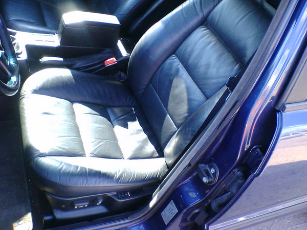

Cia klausimas del tu paciu fishkiu :)
E39 odines, bet mechaniskai valdomos ir be pasildymo. Ar bus fiskes pajungimui jeigu isigysiu su sildymu ir elektra valdomas? nes yra galimybe pasikeisti pigiai ir labai gero stovio nuo 2002 modelio. Perziurejau RealOem schemas, bet konkreciu pajungimu nemaciau isskyrus kompekta sildymui (heating set) i kuri ieinas jungtys ir laidai. Ko reiktu ieskoti ir ka paciam galima butu pasiziureti palindus po sedynemis, nes galimybe apziureti tik savasias kolkas yra :) is esmes domintu tik elektros pajungimas, be sildymo, kad galima butu sedyne nusistatyti i reikiama padeti ir tiek.

Vasara i savo buvusi E34 dejom elektra valdomas sedynes su kolega Hellscream.Keleivio viskas tiko ir viskas veike,vairuotojo niekas neveike.Dyrbom dvi dienas,ant kekvieno variklio reikejo deti po 2 reles,nepamenu kiek ju buvo,bet labai daug,sedynes veikia be priekaistu ir dabar,darbo tikrai labai daug.
Cia jei nera modulio atminties po sedyne,pas mane jo nebuvo,o atskirai gauti sudetynga,jei su moduliu tada tik fyske ijungi ir viskas veiks.
sedyn.jpg [ 90.13 KiB | Peržiūrėta 6238 kartus(ų) ]
