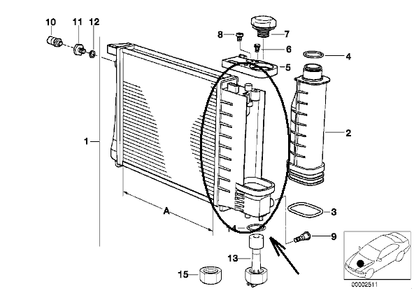

Ar imanoma pakeisti sia radiatoriaus dali savo garazo salygom. Turiu du radiatorius. Noriu is dvieju viena padaryt. Gal kam teko daryti? Patarkit vyrai.
Failo aprašymas: Detale pazymeta
31.PNG [ 17.52 KiB | Peržiūrėta 5216 kartus(ų) ]

Tai nieks net neitaria?

Viskas yra imanoma. Tik darbo daug. Gali reiketi atskirai to aliumininio laikymo ziedo, tarpiklio. Juk viskas yra padaroma. Tik kad ranku darbas yra labai brangus tai kazi ar apsimoka daryt.

Jau yra nebloga, isnagrineta skersai ir isilgai Prakalejo tema, kaip jis keite savo radiatoriaus issipletimo bakeli su tarpinem. Ten viska suzinosi. Paieskok.

Taigi as ne issipletimo bakeli keisiu. Del bakelio jau viskas aisku.

Blazis rašė:
tai tu nori pati korpuso vissa sona pakeisti????
be sansu - cia tai faktas , o jei ir padarysi tai leis ir leis pro visus galus

Dekui. As irgi taip maniau, tik norejau pasitikslinti. Leidzia nedaug, vazineti imanoma. Geriau nauja radiatoriu nusipirkti.
