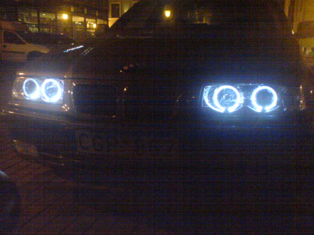

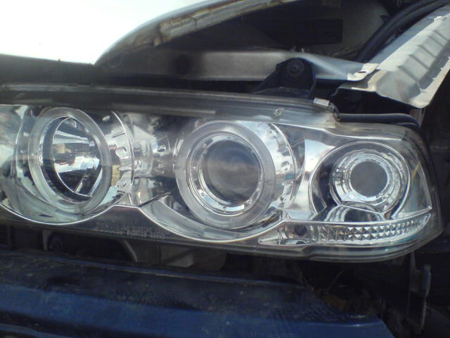

gavos taip, kad isigijau priekines faras - Taivanio, su Angelo akim ir t.t.
Beda ta, kad jos sviecia kazkur dievui i langus :evil: buvau serviziuke kad sureguliuotu, nieko nepadare, sako neina :!: wtf :?:
nejauku kazkaip, kai sviecia y penkta auksta ir/arba akina kitus vairuotojus!
kas kaltas? faros ar nepatyres darbuotojas?
kaip sia beda reitku isprest?

jei pasiseka, tai buna, kad dar pareguliuoti eina, bet cia taiwanis... nieko neprigalvosi...
kakurioj temoj jau minejau, ka kalbejo vienas zmogus, kuris veza visa sita sh, tai sake, kad priekuniu ir priesrukiniu neapsimoka, apsimoka tik galines, kapota (sparnai nelabai), posukius. na cia apie ka klausiau, daugiau nerupejo...
kad nenukrypt nuo temos - kadangi esi is klp, galiu nebent pasiulyti nuvaziuoti pas nebili. dirba garaziuke prie ragitros. serviso negausi, bet sako stebuklus daro :) kai tik pravaziuoji ta tarpa kur moki uz tech, po kaire turi buti garazai, tai va ten... pasiklausinek kitu dar, nes tiksliai nezinau, pats nesilankiau, bet ji daug kas zino :)
gal kazka pareguliuos su paciais faru laikikliais, ten eigos yra nemazai, bet jei visiskai neina reguliuoti paciu faru, tada jau nekas...
tech paliubomu nepraeisi...

kai savo faras dejaus, tai reikejo pasiknisti, nes ir laikikliai pavarge truputi buvo ir siaip tiksliai atitaikyti yra darbo... tas tai tiesa.
gali buti, kad ir yra tas pats zmogus. na nuvaziuoti pasiklausti gali, jei daug prasys, tada ieskoti kito garazo, kur reguliuoja faras. servise tokiais dalykai nelabia kas uzsiims...
NoN_StoP_ - o tau visia ten nesireguliuoja, ar reguliuojasi, tik ne tiek kiek reikia? gal dedami faras uzkelete koki gala su laikikliais, todel ir nesireguliuoja...
jei sviecia i dangu, tai apatinius laikiklius daugiau isuk, o virsutinius maziau. nusireguliuok laikiklius, o paskui prie ju, uzdejus faras, suk varstus.

pries pora sawaiciu turejau yvyki :cry: nezymiai telikas pajudejo! to ir tereikejo,!
wiena puse "ledas", kita - :evil:
labai daug darbo buwo kol wien jas sureguliawom kad atrodytu simetriskai, o ka dar kalbet jei reiktu dar pagal swietimo kampa sureguliuot, cia kazkas nerelaus!
bet butinai pameginsiu pas ta prie regirtos!
P.S. Tech. apziura man paskutinioj wietoj, labai klaiku wairuot ir zinoma geda, kai wiena fara swiecia y pesciuosius, o kita y 5auksta (nu aisku pagrazinau :lol: ) bet esma ta pati!

jei jau po ivikio, tai sunkiau, bet imanoma... teliko jei nekeitei, tai dar sunkiau, bet bent atitempti atgal reikejo ji. jei kapotas nenukentejo, tai pagal kapota reguliuoti. tokiu atveju vistiek reikia pradziai viska i vieta atitraukti ir paskui derinti faras...
as 2 tokius atvejus turejau, tai jau zinau... :) tik va beda taiwanis... nes ten tiksliau jau atitiesinti viska reikia.
jei padaryta simetriskai, tai reikia perdaryti prieki, kad faros i tema sviestu.
pamegink apatinius laikiklius issukti truputi, kad fara pasikeltu, tada truputi nusileis pati sviesa.
daug darbo apturesi, kol pasidarysi... sekmes

telikas sutvarkytas, kapotas naujas originalus!
teks knistis, o kas belieka? waziuot tai reik!
dekuj uz patarimus!
