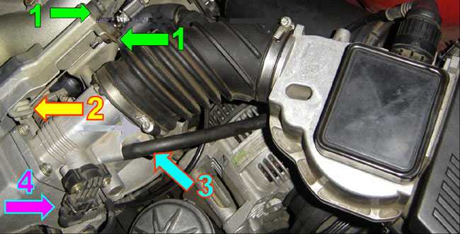

KAS ka reiskia? kokia funkcija atlieka?
m42intake001.jpg [ 71.13 KiB | Peržiūrėta 7955 kartus(ų) ]

1. yra akseleratoriaus trosas, turi buti neitemptas, laisvai judeti, jo neliesk, jei nesupranti ka darai. ka daro akivaizdu - reguliuoja apsukas.
2. -//- tas pats mechanizmas
3. kuro bako ventiliacija.
4. sklendes padeties daviklis. Ziuri kurioje padetyje yra oro padavimo sklende, siuncia signala i kompa. Neliesk ir neardyk.

OT: Taip pvz per slanga nr3, galima butu pilti Wynn's? nusipirkau as jo ir laseline nusipirkau, tai dabar noreciau ta procedura atlikti :)

pas iS Lev kitoje vietoje, chia nu anglinio filtro turbut ateina... per ta 3 shlangute gali lashint...

siaip 3 slangute, tai cia karterio venliacija http://www.realoem.com/bmw/showparts.do ... g=11&fg=15 , o LEV'o slanga pajungta virs skaiciaus "1" (ji storesne). Be to laisvos eigos reguliavimo voztuvas (LEV) reguluoja ne vakuuma, o laisvas apsukas, t.y. reguliuoja oro padavima i varikli, kai droselio sklende uzdaryta (t.y. kai gazas nenuspaustas)

Normaliai kada prie progos paklausk Audriaus, kai jis tures laiko, jis tau konkreciai pasakys. Ko nezinau, to nenoriu tvirtinti, bet per sita slanga mano manymu negalima pilti to priedo.
Vytenis rašė:

jei as atjungiu 4 mano masina nieko nereguoja , o jei ir reguoja tai tik trumpai kai jis turi dirbti?

patikslinu info:
3 yra benzino bako ventiliacija. Per ji wyyns prieda galima pilti.
