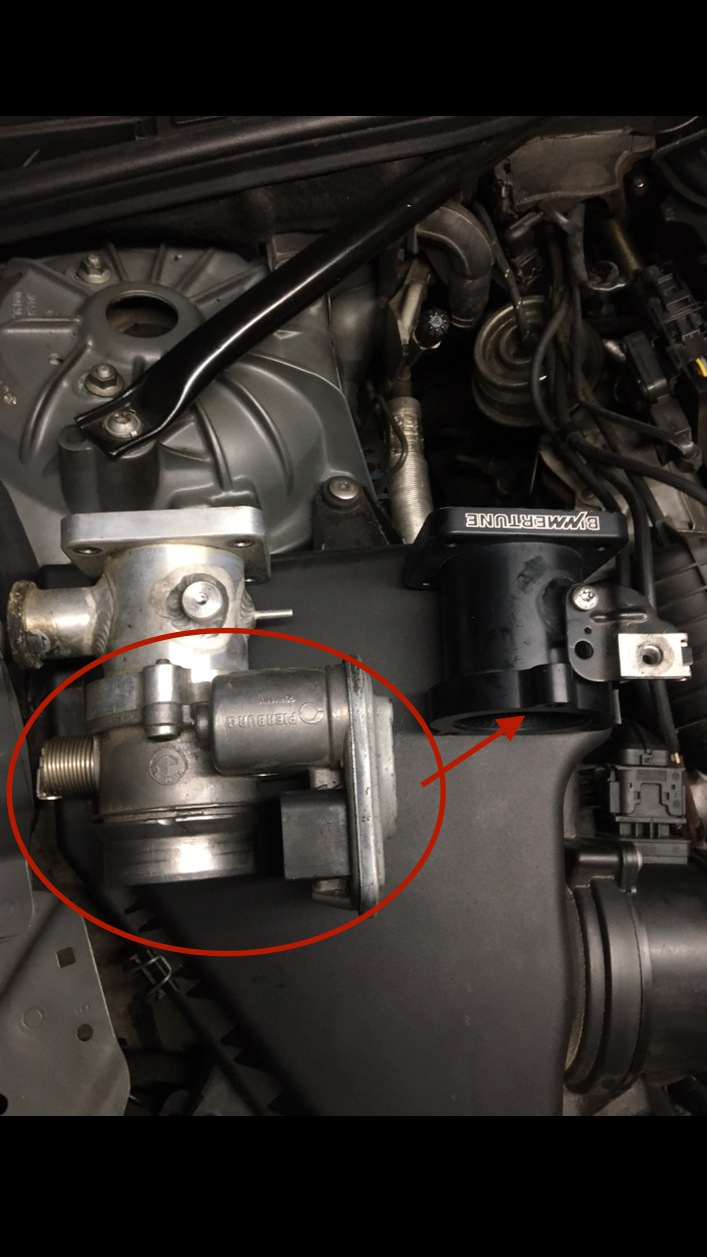

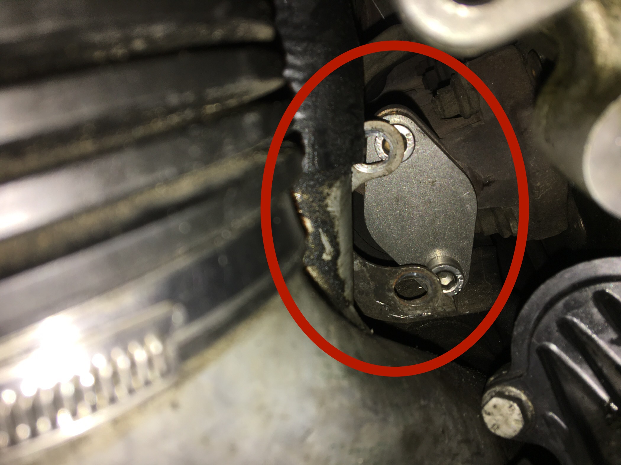

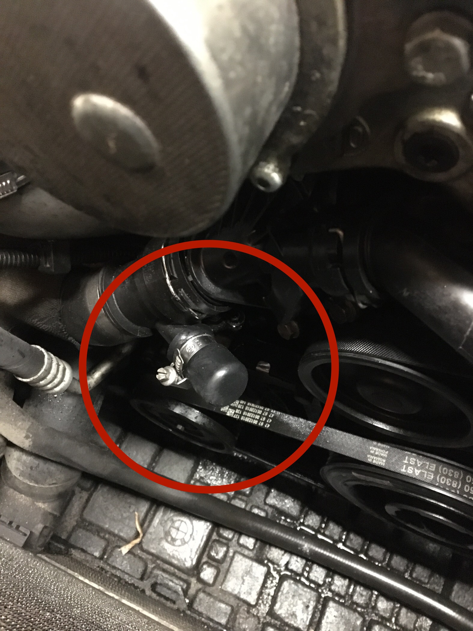

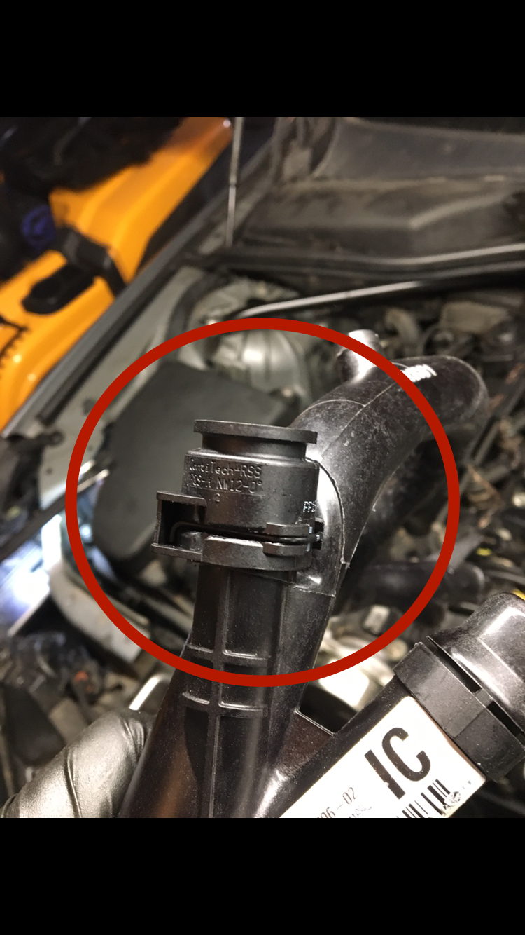

Variklis M57N, 535d, 200kW
Bendras vaizdas
Elektrinės sklendės perkėlimas ant by pass.
Kamštukas aušinimo sistemoje
Kitas galo aklė aušinimo sistemoje
Aklė išmetimo kolektoriuje
Paskutinėje foto išmetimo kolikas kur, tai tą aklę sukant reikia tą skardelę prisukt irgi. Ten turbos apsauga skardinė. Čia yra pvzd kaip nereikia daryt :mrgreen: :mrgreen:

Ne turbos apsauga o išmetimo kolektoriaus temperatūros uždanga. Vykstatnt regeneracijai suodžių filtro jis ten nejuokingai užkaista.

Dekui PusėKrokodilo uz sviezias ir issamias ft :) Del situ ausinimo zagluskiu labiausia ir buvo aktualu. Kaip matau is ft jau pas tave buvo kazkas darytassu EGR pries tai.

Čia ne pas mane, bet taip. Buvo by pass sudėtas ant dujotiekio iš išmetimo koliko. O dabar dar ir nuo aušinimo sistemos atjungta pilnai. Tai tas by pass kur aliuminis baltas - parduodamas.
