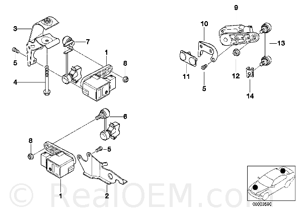

vis del to 697 i gala idet neimanoma,nes 697 apatinis tvirtinimo taskas ne toj vietoj kaip pas 698 ir 697 prisukt prie laikiklio gale neimano,pakeitus 698 ir kita 698 lempos ir toliau tarnauja kaip ir priklauso... dar buvo pakeistas kilnojimasis aukstyn-zemyn vaziuojant is 100-100 i 0-255 dabar labiau jauce sensorius,jiem nors truputi pakeitus neutralu kampa...

idomiai cia su tais numeriais, neivienas katalogas neduoda 698 e39-am. iki siol nesutapimu nebuvo pastebeta. esi tikras kad ten viskas originaliai? pas mane nera tokio, tai negaliu palisti paziureti.

viskas originaliai,netgi vienas kuris buvo pirktas LT gan senokai yra uzrasas likes (530 nezinau i ar d GALAS) kodas 698
laikiklis prie kurio tvirtinau 698 ir kuris buvo prie kebulo (detale nr 10) prie kurios neimanoma pritvirtinti 697,
o prieki sensoriaus laikiklis (detale nr 2)
