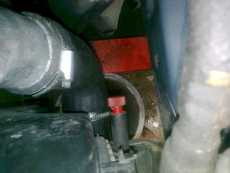

3. Su ta pacia galvute, kuria naudojome apsaugai nuimti, atsukame du varztus, kurie laiko zarna, orui i turbina nukreipti, prisukta prie oro srauto matuokles. Apatinis varztas gan nepatogioje vietoje, jam atsukti pasinaudojau prailgintoja ir reples (matosi nuotraukoje).

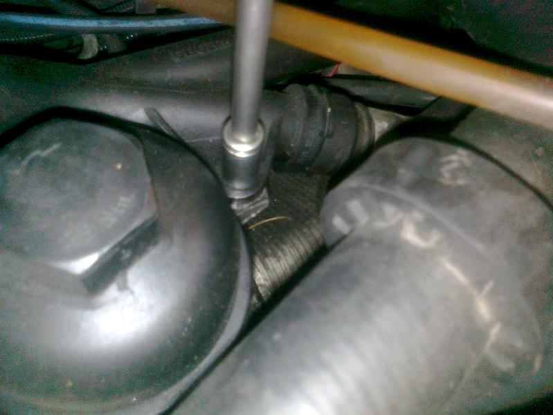

4. Nuimame nuo AGR voztuvo zarna, kuri eina i intercooleri. Ji trukdo atsukti varzta laikanti plastmasine "zarna", einancia is termostato. Dar vienas varztas yra salia tepalo filtro. Abu varztai atsukami su 10mm galvute. Zarnai nuo AGR nuimti reikes 7 ar 8mm galvutes. P.s.: salia pirmojo varzto nuotraukoje apibraukiau plastmasini varzta sistemos nuorinimui.

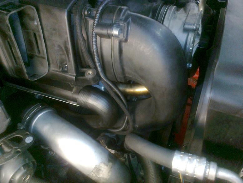

5. Griztame prie kaires puses, po geltonu vamzdeliu matome 4-iais 10mm varztais prisukta termostata. Visus 4 varztus gan nesunkiai atsukau pasinaudojes trumpesni prailgintoja. Zarnos prie termostato siek tiek buvo prikepuios todel jas nuimti reikejo daugiau jegos ir plataus atsuktuvo prajudinimui.

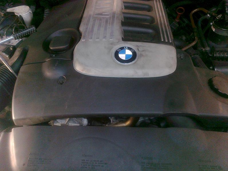

Dar prisegu nepatogaus oro srauto matuokles varzto atsukimo sprendima ir kaip atrode naudojamu irankiu komplektukas.
