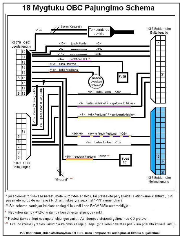

Pagal sia schema isidejau 18obc i savo 318is. pries tai buvo laikrodis, jokiu fishkiu masinoj uzsleptu nebuvo.. Istikruju viskas yra labai paprasta, isimkite laikrody ir isimkite spidometra, obc pirkite geriausia su fishkem.. ir sujunkite pagal schema laidus nuo spidometro su atitinkamais obc laidais... jei jungsit ir prades spidometras nesamones rodyt ar nerodyt is vis, tai neisigaskit bus koks saugiklis perdeges. svarbiausia pajungti normaliai zeme ir mase..
zemiau yra kolegos prakalejo tema panasi tai ten foto galite paziureti..
(skiriasi temos tuo, kad pagal ta schema angliska nieko gero obc nerode, teko nemazai pazaist su laidais kol pagaliau pakuriau)..
Ka rodys obc pajungus kituose E36 modeliuose neisivaizduoju, isbandziau tik su IS..
Taigi linkiu sekmes pajunginejant :)
Jei kokiu konkreciu klausimu turit stengsiuos padet..

Yra klaidų šioje schemoje. Reikia įdėti papildomai. Tai bet kokia paprastą fyškę dalim papilk ir bus tų kontaktų :)
