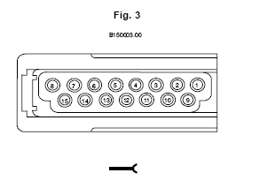

Dar vienas paprastesnis budas apeiti OBC tai po vairuotojo kojom susirask CC moduli. Ten balta fiske 15-likos PIN. Tau reikia 8 PIN'a nukirpus sujungti su 12 PIN nukirptu laidu, atitinakamai 15 su 13.
8 PIN laidas geltona/pilka
12 PIN - geltona/zalia
15 PIN - geltona/raudona
13 PIN - geltona/melina
Laidus butina gerai sujungti Sia kilpa maitinamos priekines lempos.
Failo aprašymas: Fiskes bendras vaizdas
cc_fiske.gif [ 4.43 KiB | Peržiūrėta 19052 kartus(ų) ]
Dariau kad nemestu klaidos siuo budu, puikiai pavyko, bet planuoju ded dar xenonus i priesrukines ir ilgas sviesas, dar esu idejes i numeriu apsvietima baltas diodines lemputes, ka reiketu daryt, kad nemestu ir tu kitu klaidu?
