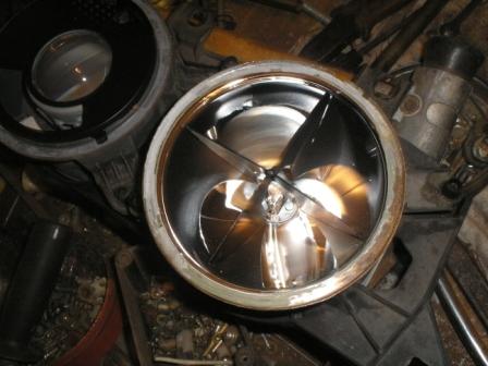

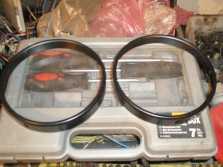

1 Isimti lempas
2 issipjauti kryzius is skardos pagal ilgu sviesu reflektoriu,
3 trumpu sviesu reflektoriu nudazyti juodai
4 ziedus aplink lempas nudazyti juodai
P3010323.JPG [ 22.76 KiB | Peržiūrėta 29284 kartus(ų) ]

5 nudazyti kryzius juodai (karsciui atsariais dazais) ir priklijuoti juos
6 priklijuoti stikliukus
P3010327.JPG [ 27.55 KiB | Peržiūrėta 29393 kartus(ų) ]

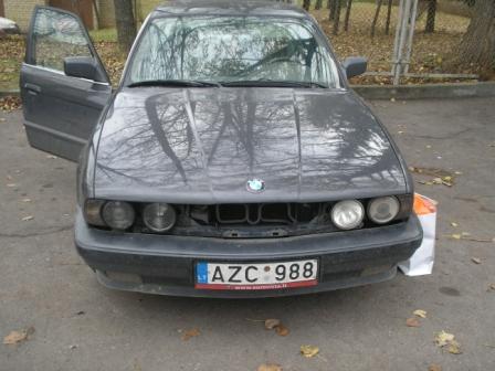

7 viska surinkti atgal
P3010328.JPG [ 29.92 KiB | Peržiūrėta 29414 kartus(ų) ]

Apsvietimas nenukentejo, tuo paciu ir lesius trumpom lempom issivaliau.

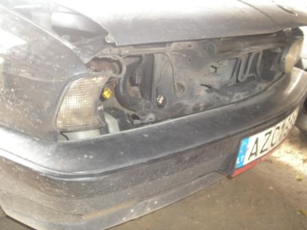

paaiskikit kaip isardyti prieki kad daeit iki lempu, nes kazkada bandziau nepavyko man isardyt :lol:
StandartinėParašytas: 28 Geg 2009, 23:51
2009.03.18
1619
Nieko nera paprasciau :) pats pries kelias dienas pasidariau sitas tamsintas lempas ir tikrai rezultatu patenkintas :) o eiga tokia:
1. Nusiimi snuki (groteles, usus, kaip pavadinsi taip nepagadinsi:) patrauk is sonu prie posukiu atsifiksuos, tada atfiksuok per viduri ir nusiims graziai, jegos tikrai nereikia.
2. Nusisukineji groteles aplink zibintus, matysi 4 plastikiniai varztai ir vienas metalinis su saiba po posukiu, kitoj puse padarai tapati, atsukes graziai nuimsi groteles.
3. Lieka zibintai savo remose, atjunk fiskes. Is motoro puses atsuki du varztus su saibom, kurie laiko zibintu rema posukiu pagalba (sutvirtina posukio pagalba, susukti bendrai), atsukes pereini i prieki nuleidi kapota ir atsuki dar tris varztus, tikrai matysi kuriuos.
4. Imi lauk zibintus su visais remais ir dziaugies, kad isardei :)
P.S. nepamirsk kaip isardei taip ir surinksi, varztu neturi likt :) sekmes.
