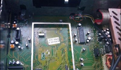

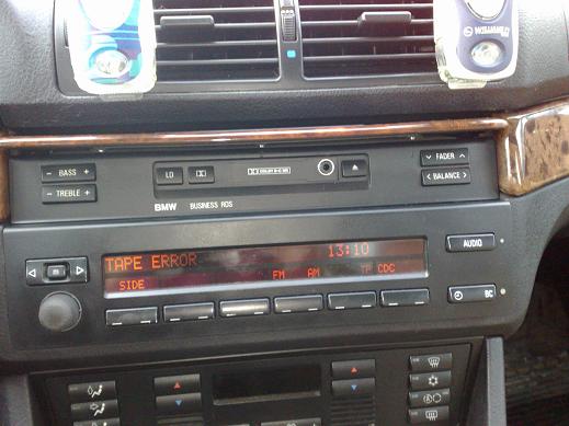

EX: E39 520 M52 96';
E34 520 M50 90'
issiimam magnetola (virsutine dali) atsidarom jos apacia, ten randam BA3430FS detale, prie jos kojaliu (7 kairys 18 desinys o 1 mase) lituojam laidus, ant to pacio laido kabinam du kondensatorius (47mikro faradai 16v) ant pliusiniu laiduku( kondensatoriaus pliusas i mago puse, minusas i pajungimo puse). tada metam lauk kaseciu mechanizma visa, nuo jo nuimam tokia mikroschema i kuria sueina laidai, juos nukerpam nuo visu varikliuku, davikliu ir t.t. ir raudona su rudu laidukus sujungiam tarpusavyje (pasitikrinkit su testeriu ar tikrai tuos pas jus), kitus uzizoliuojam, ta mikroschema jungiam atgal i plata tik jau be kaseciu mechanizmo, pati pajungima jau dedam ten kur tik sugalvosit, as idejau i kaseciu skyle o dangteli priklijavau.
gero klausymo ;)
ps. vienintelis kas yra kad raso tape error, bet veikia gerai :)

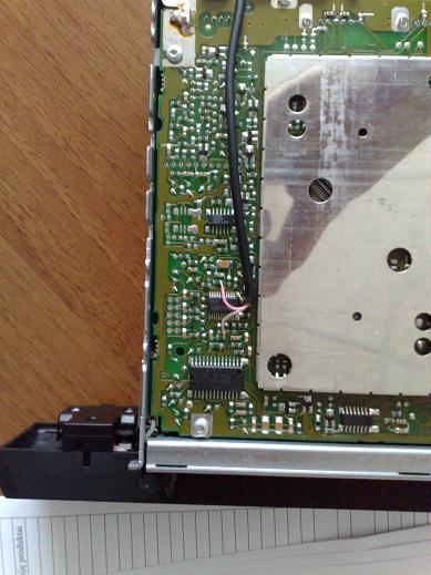

as tai prie situ kontaktu litavau, tai nereikia jokiu kondiku, groja super, jokiu trukdziu
auxiloity.jpg [ 57.09 KiB | Peržiūrėta 70192 kartus(ų) ]
