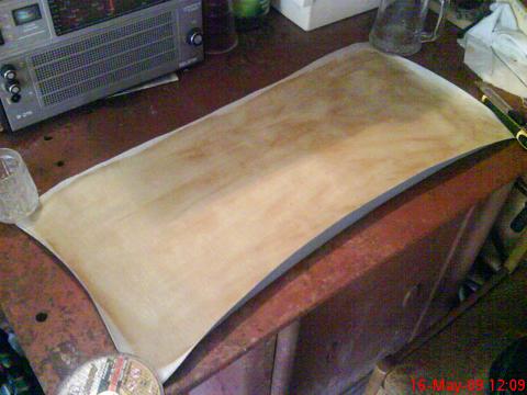

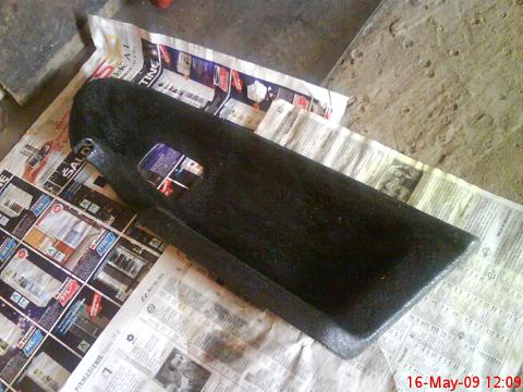

Pirma reikia nuo apmusimo nulupt sena skudura ir dratiniu sepeciu nuvalyt supuvusi, parudavusi ir lipnu porolona. Tada issikerpam reikiamo dydzio dermantino gabala ir istepam klijais. taip pat tepam ir detale. Laukiam apie pusvalandi, kol klijai apdzius. Tada metam oda ant detales ir bandom aptemt :) Pasildzius fenu dermantinas tampa elastingesnis, taip pat ir pakaitinti klijai geriau limpa. Tyrbut viskas.
Failo aprašymas: istepam "oda"
DSC01096.JPG [ 33.08 KiB | Peržiūrėta 12400 kartus(ų) ]
Failo aprašymas: istepam detale
DSC01097.JPG [ 43.57 KiB | Peržiūrėta 12535 kartus(ų) ]

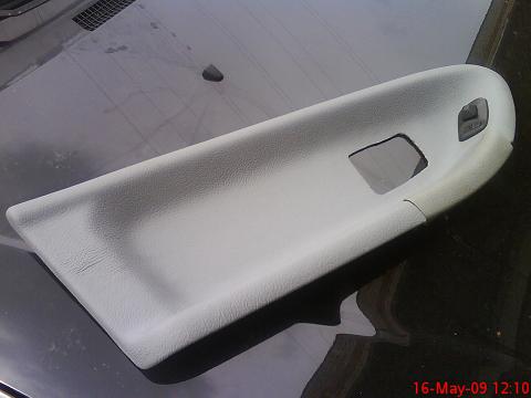

Failo aprašymas: galutinis vaizdas (pirmas blynas) :):) antras daug geresnis buvo
DSC01098.JPG [ 20.47 KiB | Peržiūrėta 12685 kartus(ų) ]

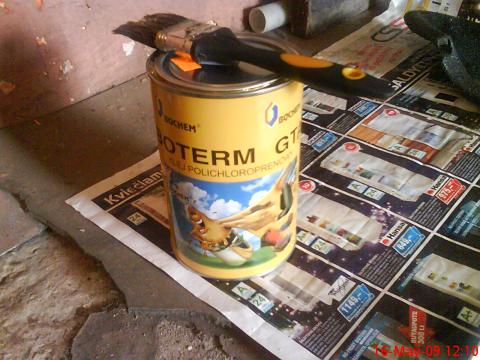

=D> Gal dar galima klijų pavadinimą sužinoti ir jo charakteristikas, t.y. kokią temperatūra atlaiko? Nes salone vasara būna virš +30C, kad neatšoktų.
StandartinėParašytas: 18 Geg 2009, 12:33
o charakteristiku dabar nepasakysiu, nes masinoj klijai stovi. Bet jie tinka, nes toj parduotuvej kur oda pirkau situos klijus ir pasiule, nes oda yra spec. masinom, manau ir klijus pasiule atsparius viskam ir tinkamus sitam darbui ;)
Failo aprašymas: klijai
DSC01099.JPG [ 45.79 KiB | Peržiūrėta 12263 kartus(ų) ]

2008.02.23
1027
parasyk ju tikslu pavadinima situ kliju
StandartinėParašytas: 19 Geg 2009, 18:00
kliju pavadinimas BOTERM GTA

naudojau keramikai, stiklui.. nu zodziu universalius, matyt netinka, bandysiu persiklijuoti, nes jau visai atsilupo :(
BMW - tai ne automobilis ir tikrai ne gyvenimo budas, tai gyvenimo prasme...
StandartinėParašytas: 02 Lie 2009, 20:05
2008.12.20
324
Ex. E36
E46
as naudojau irgi universalius. jie vadinasi 88H. gal pas tave kitokie. bet pas manes ne tai kad karscio gavo dabar ir atsilupo, bet paprasciausiai nepriklijavau net normaliai pagal tas vietas kur idubimai (ar kaip juos pavadint). zodziu ten ta oda nors ir pakaitinta, bet vistiek trauktis pradejo ir prie apsyfkes pagrindo neprilipo. ten kur lygiai dailiai, islinkimu nere, tai sunku ir atplest. dabar kai karscio daugiau gavo, tai kur sakiau kur pagal idubimus neprisiklijavo, tai dabar dar ir atsoko ten kur buvo lyg ir pritrauke. Matyt reikia naudot butent ten tuos BOTERM GTA klijus. kitaip nieko nebus gero. tik beda, kad klaipedoj ju nerandu. gal is klaipedieciu zino kur ju gauti?
