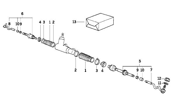

Siandien sugalvojau patikrinti vaziuokle (15lt), nustate kad blogi - vairo trauke ir jos angalis (foto 5Nr.)
Darbo trukme 15-20min. (darbas lengvas, duobe nereikalinga).
Siam darbui mums reikes:
1. vairo traukes ir jos antgalio. Komplektas Lemforder - 151,54Lt.
2. irankiai 32,24,13 ir 16 raktai, plaktukas. 32 rakta pirkau (8,99Lt) ir ji nudroziau ant smirgelio iki 5mm storio, nes kitaip jis neuzlindo.
3. atsuki bloga trauke ir uzdedi nauja.
4. vaziuoji daryti ratu suvedima - 60Lt (jei turi geras akis gali ir nedaryti :lol: ).
Sekmes
trauke.jpg [ 16.38 KiB | Peržiūrėta 20508 kartus(ų) ]

o jei kliba antgalis tai reikia keist ir vairo trauke ar uztenka tik antgali pakeist?
StandartinėParašytas: 22 Lie 2009, 22:15
2006.11.19
1733
Pagegiai
E34 2.5i '88 kažkur iškeliavo
E30 1.8i '90 po presu
E34 2.5 TDŠ '93 po presu
jeigu tik antgalis kliba, tai tik ji ir reikia pakeist.
StandartinėParašytas: 26 Lie 2009, 12:50
o jai restauruoti su darbu viskas kainuoja po 40 lt, jai dedi nauja nepamaisytu po guma su svirkstu migrolo isvirksti zymei ilgiau laiko tada
